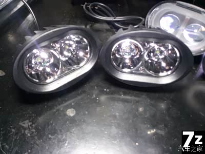

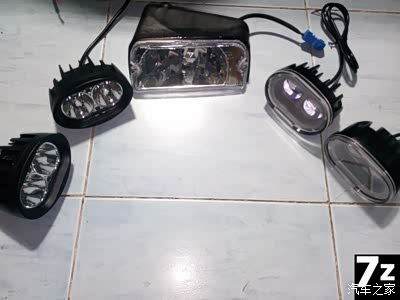

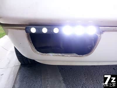

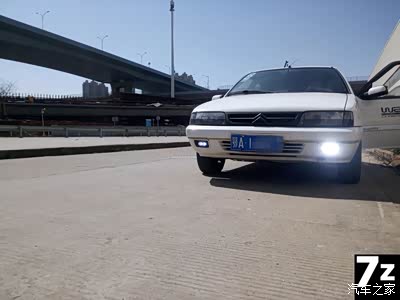

本来为了替换因进水瞎掉一半的原LED日行灯(后悔没有第一天做多一道防水工作),购置的LED射灯装在中网上;
阴差阳错没搞清楚尺寸,到手才发现体积巨大,神车中网缝缝不够,装在保险杠上太过扎眼;

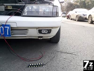

于是放弃更换新雾灯的计划,原装位LED射雾日行灯就此达成;

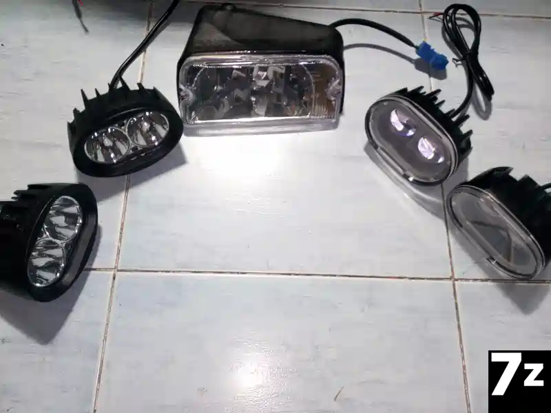

左边是主角,中间是打酱油的新雾灯,右边是大杀器暂时回避;

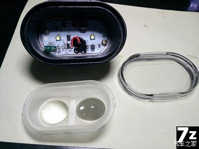

对比
杀气慢慢

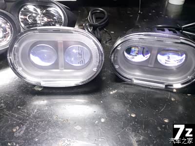

普通聚光透镜;
大杀器的杀气透镜;

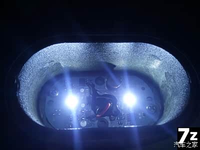

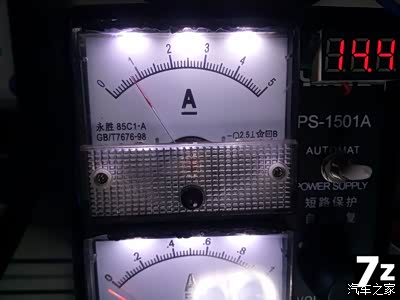

PWM 串联的非强力灯芯;
默认电流1A;
大杀器现身;
主角现身;

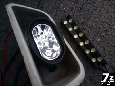

雾灯原装位;
合体;
开起;

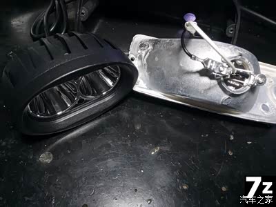

拆解,改进,方向可调,后面不锈钢螺丝直接穿雾灯罩的孔;
散热,电路无大毛病;
大杀器改电路去爆闪功能;

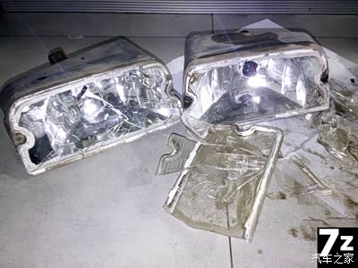

旧雾灯直接残废;
主角的前戏;
主角和配角对比;
配角只是进水锈掉,灯芯依然完好;
雾灯插头带套防水;
上身;
开射;
识货的看看旁边是啥车;
2A保险开灯瞬间毙命,后换成5A;

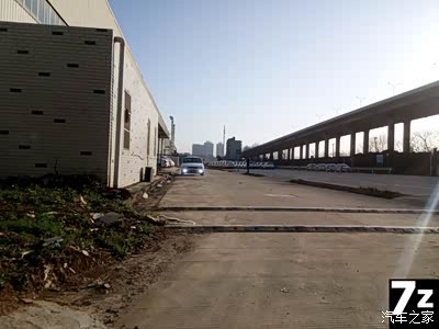

大白天效果;
正午效果;
晚上豪车菊花后效果;
完毕;
