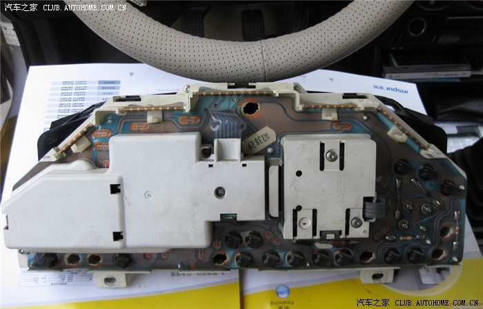

    仪表台裸图:
反面

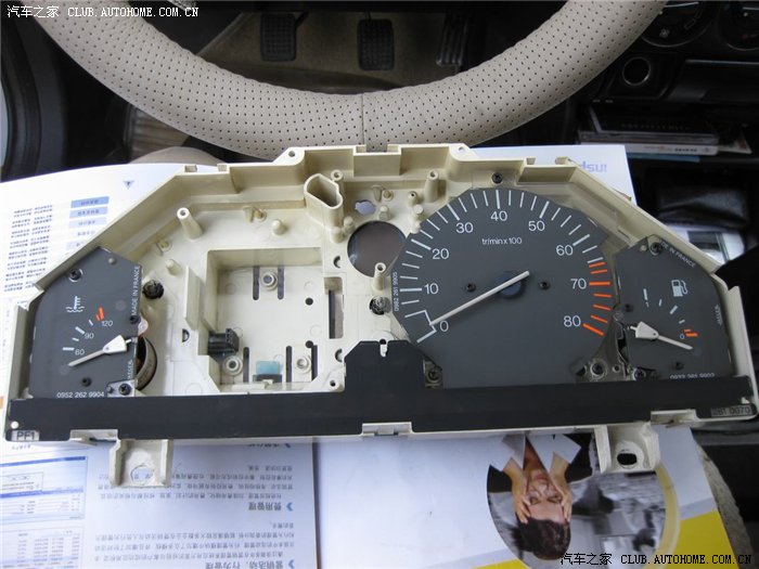

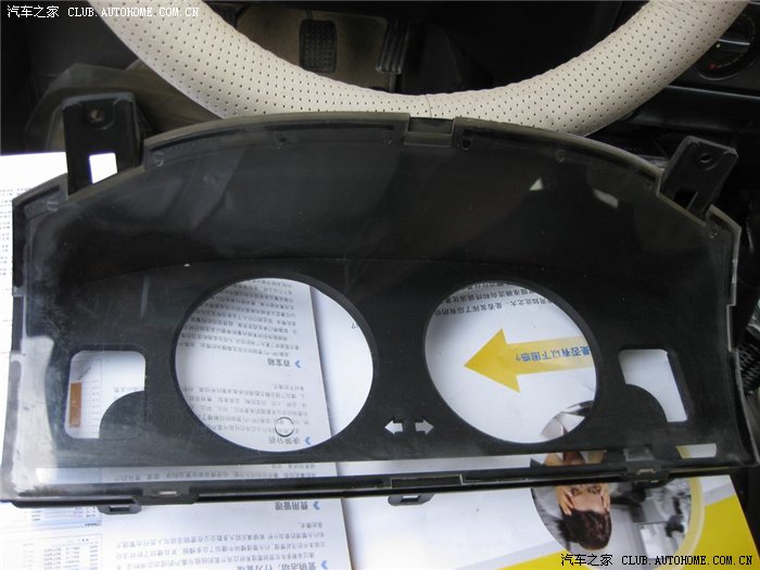

    前面板:

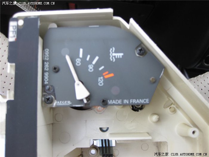

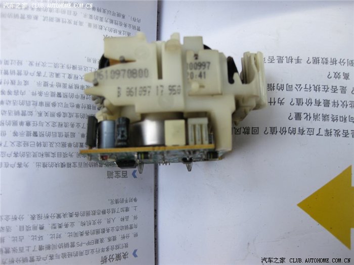

拆下时速表头,上图:

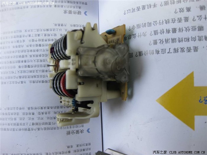

为一整体设计,不建议继续拆:

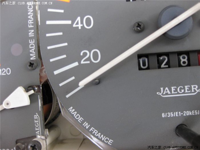

老车的进口零件比较多,仪表台4个仪表MADE IN FRANCE!

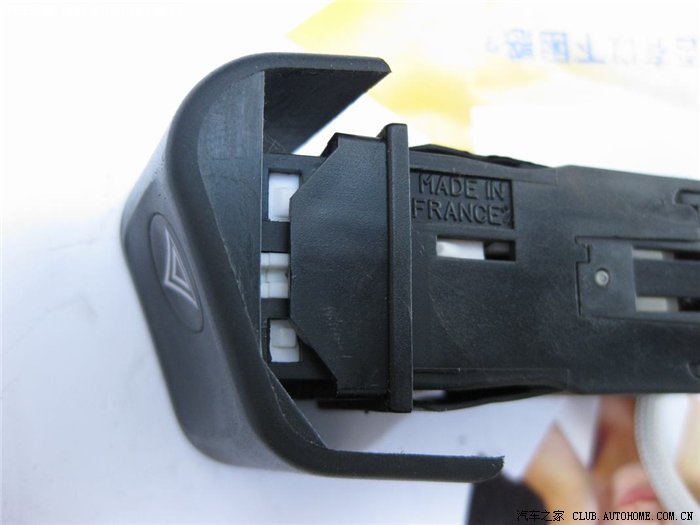

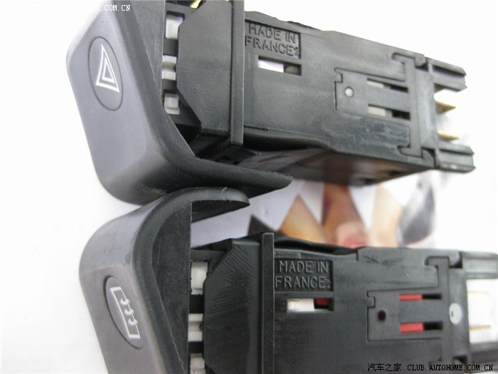

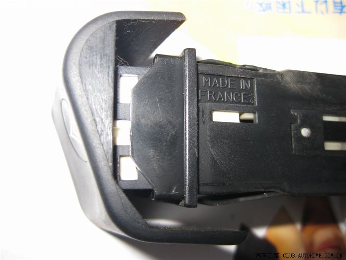

另还有四闪开关、后窗加热开关、雾灯开关,同样MADE IN FRANCE!
