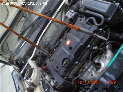

1、用的立举的一部分加拖车绳举起发动机,注意一定要举起来,而且是垂直的,这样才会保证螺丝不会打丝口。

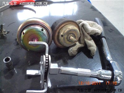

3拆下之后,新胶和旧胶的对比,以及拆下旧胶底座的工具,三爪!
拆下上部分断裂支座的工具,加长杆了,

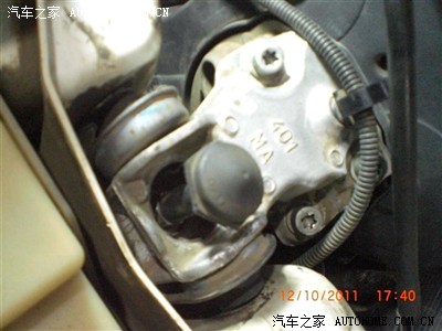

4 拆下之后,损坏的原支座,太惨了,呵呵,都这样了,难怪高速到了110就开始震动不堪!
光秃秃的支架座
