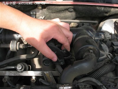

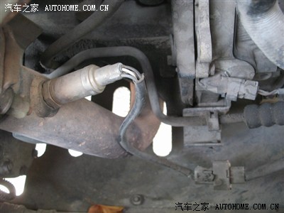

 待测量和保养的氧传感器(氧传感器的安装位置)
 氧传感器的四个端子

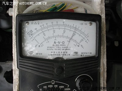

 测量氧传感器一端的加热电阻和传感器输出电压 ...
 实测加热电阻为3.8欧

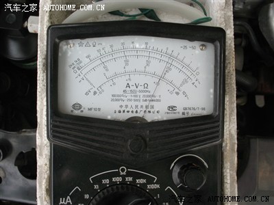

 测量怠速时候的输出电压后,改变油门,观察油门变化瞬间的输出电压 ...
实测最大输出电压为 0.76V
