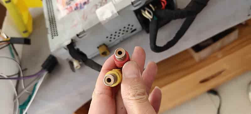

老咕噜***富康小修一下泰山510车机,解决开机键音量键不灵敏,更换二极管指示灯图4,开机右上角亮绿指示灯,增加AUX音频线出入。
拆开机键电路板时候拧断一个螺丝图5.
开机键最近调音量有点不灵敏图6,拆下来酒精刷了刷补焊了一下装回去就好了,已经买了新的还没到,实在不行就拆下来换个新的.
加了一条大众的AUX线和插口图9,插口留在空调开关那里,用旧手机听汽水音乐音质还可以图7.
最后看了机器里面有倒车影像模块,后面有留两个莲花头,不知道是不是接倒车影像的图7-9.如果是该用什么摄像头?知道的朋友指导一下。有时间自己琢磨琢磨。
