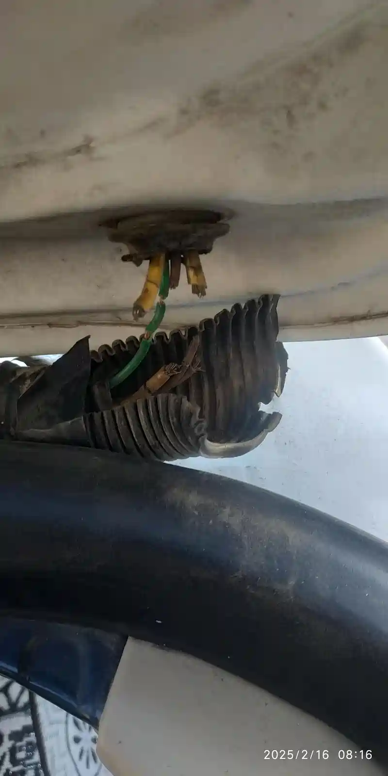

20年的老康没有什么大问题,年前更换的离合器三件套,动力更强了,秋季时候后雨刷不能正常工作,也没有在意,后来后面不能自动锁闭了,天气冷了,没有处理,昨天仔细看看后面上部的导线基本断开了。
准备一些用的材料工具,导线用拆电水壶的3芯导线,钳子、螺丝刀、小砂纸、热缩管、小线鼻子等,附近没有电源,用焊锡连接最好 。也不会看电路图,就是按原来线路的颜色连接,黄色接黄色,黑色接黑色。
右侧是4芯导线
左侧是5芯导线
拆开后面右侧玻璃边缘看到导线布置,实际不用拆开,把靠近后玻璃上部的护板撬开一点就能拔出来原来的线束。
拔处理后面里的导线剪断接一段新的
拔出来车身里的导线剪断换新 ,20年导线绝缘皮已经破了。
小工具一点
右侧换完的样子,没有做防水护套,热缩管加电工胶带简单防护一下,等下月天气变暖温度高一些,再处理,这个线留的过长,应该剪断5厘米,按原来的 正好就可以,免得关后门线路堆积。
现在处理后,后门电子锁正常使用,后雨刷还不能正常使用,等待天气暖和,再继续维修。
