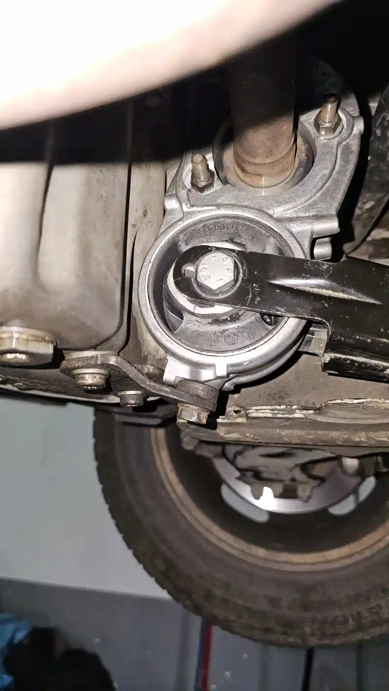

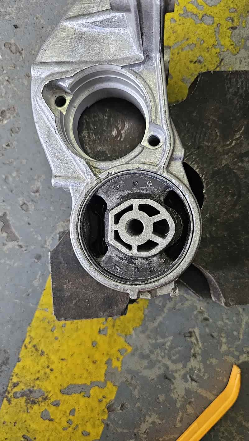

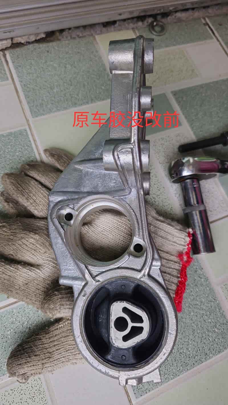

富康原车的胶太小了,震动也比较大,起不到缓冲作用,换强化胶更震,主要是太小了点,先来没事,把富康原车支架孔扩大了点,改成了赛纳大胶。效果非常好,方向盘几乎没有震动,车体共振也少了很多,提速减速的顿挫也比原车胶好了不少。

这个改动非常不错,就是735支架扩孔不好搞!

这个对操控影响有限,真的想提升操控,要不自己用尼龙自己做,要不用现有成品powerflex,无非是成本的问题,可以改善一部分,但是对操控影响和舒适性的影响,肯定是有的

    撤下22毫米前稳定杆,进口赛纳右下,右上支架胶的加持下,跑了两趟高速,高转久违的呜呜声又回来了,车身一点共振都没有,稳得一批。提速恢复原厂,突然感觉前后碟刹不够用了
