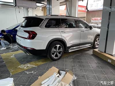

送到车衣店和老板立马讨论改装方案,刚好附近就有做喷漆的,把喷漆老板也叫来一起讨论讨论
准备开始喷漆,这个时候可以发现,车窗部分的镀铬条已经黑化,整个车身侧面营造出了悬浮车顶的效果。

车子放到店里大概两三天,今天正式完工交车
到店里第一眼就看到了车,效果立竿见影,倒车镜也贴黑了,之前是白色的。
车身侧面
临走之前觉得前面的标不贴黑有点突兀,又补上了
店老板可能觉得我的车效果很明显,还挺好看,自己的车也把轮眉贴成车身同色了hhh
。这里我说一下,胜达轮眉贴膜是贴不上的,因为是磨砂质感的塑料,改色膜不贴合,粘不上或者说粘上了容易掉,只能喷漆。而这辆沃尔沃轮眉是亮面的漆,所以直接采用贴改色膜的方案。
尾标贴黑,santafe几个字母不太好贴,太浪费时间和金钱,后期自己动手喷漆上色。
日行灯下面的银色镀铬条贴成亮黑色,图片上有点反光看不太出来
