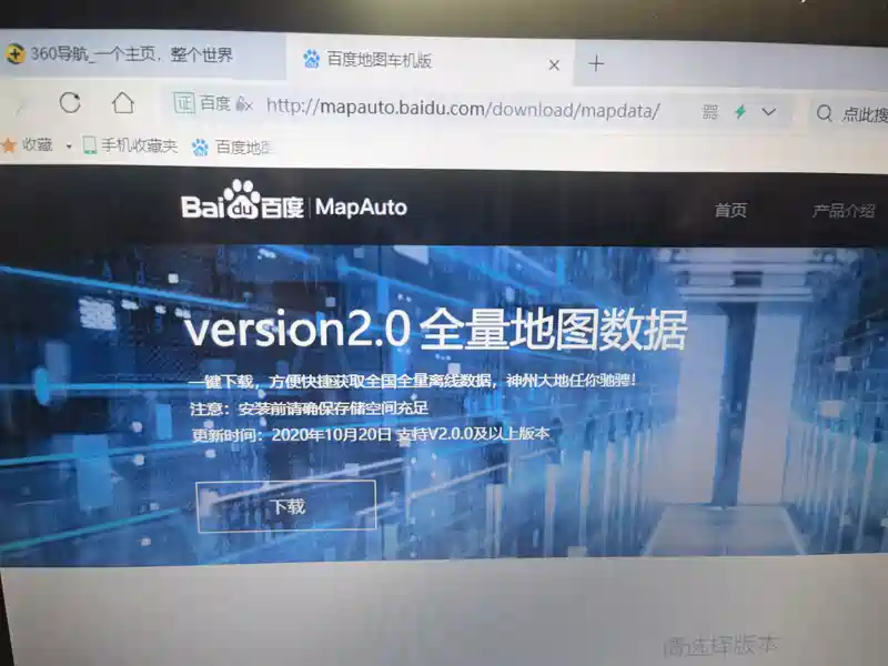

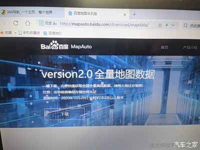

第一软件部分 首先电脑下载 下载地址百度地图上有提示网站http://mapauto.com/download/mapdata/

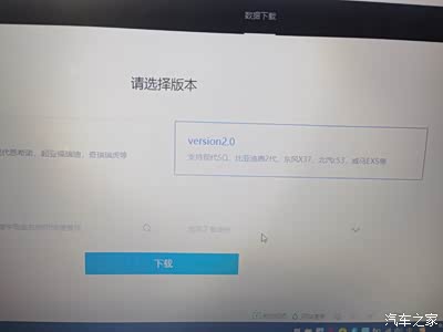

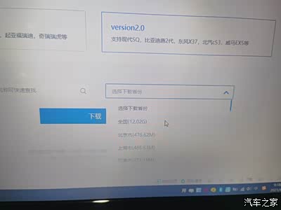

打开网站后选择version2.0版本 然后选择省份 或是全国 如下图

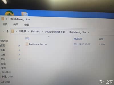

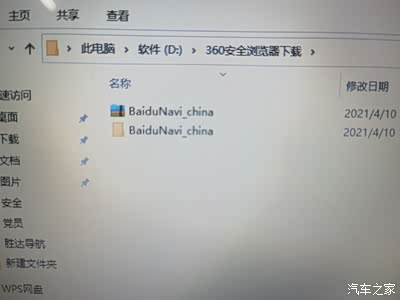

下载完成后 就是解压缩 要注意以下注意事项 看图
上图是压缩包和解压后的文件夹 因为现在压缩包都会在解压时候自动生成一个和压缩包一样的文件夹 这个文件夹不要直接拷贝到U盘 车机系统不认 一定要进入这个文件夹拷贝《baidumapforcar》文件到U盘根目录下如图
把上图文件夹拷贝到 U盘根目录下

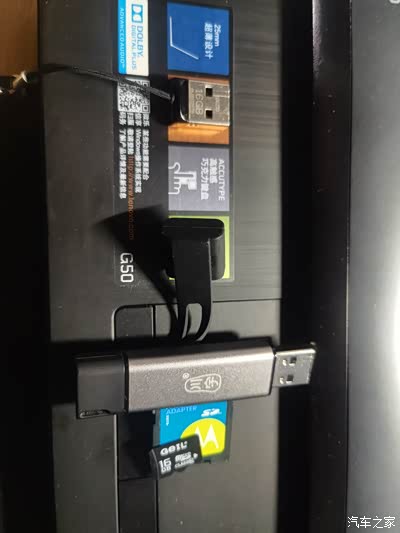

拷贝时候注意一点 就是要用好的U盘或是高速读卡器 本人亲测 开始用个2011年生产的闪迪U盘 从电脑上拷贝到U盘最少用1个小时 然后车机升级时候也是异常缓慢 基本不拷贝
后换一个2020年生产的川宇读卡器 金邦内存卡 用时25分钟拷贝13G文件完成 在车机里升级也很快。第一部软件部分完成

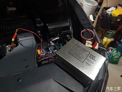

第二部硬件

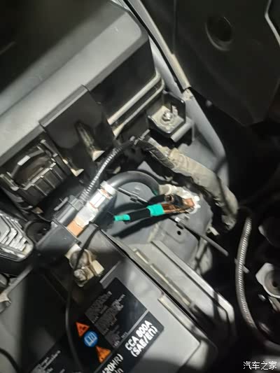

有条件的接上充电电瓶 免得不启动车辆电瓶亏电
注意正负极接线位置 负极不要直接接到电瓶负极

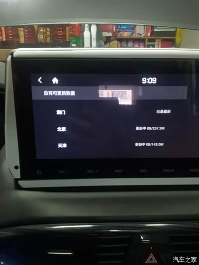

然后可以给车通电更新了

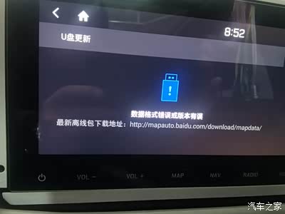

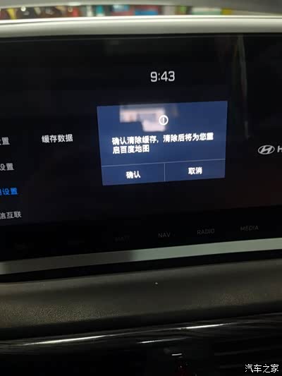

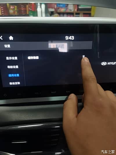

1最好给你的百度地图清除一下缓存 不清除缓存容易出现以下错误
然后可以给车通电更新了
更新前注意事项
清除缓存后这个错误就没有了

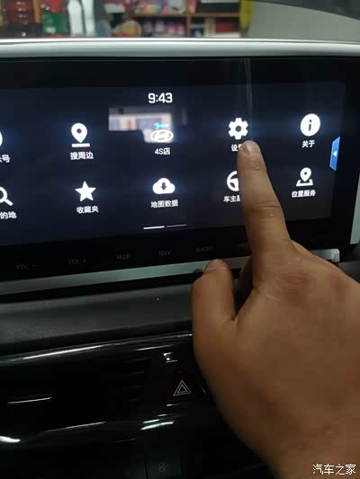

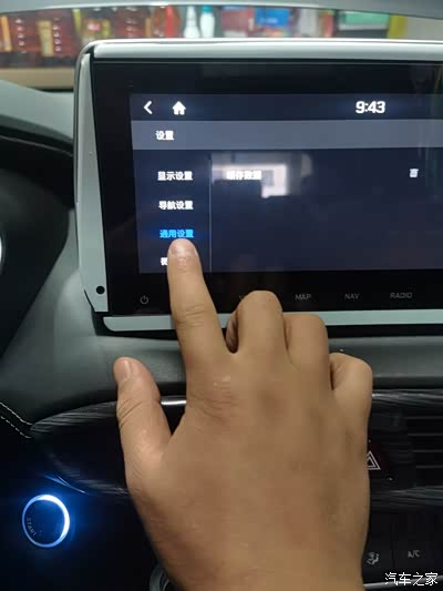

清除缓存操作看下图
清除缓存操作看下图

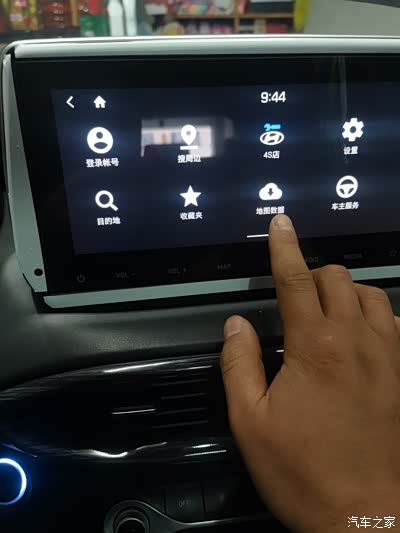

按图操作就可以了 然后插入U盘开始升级地图按图操作

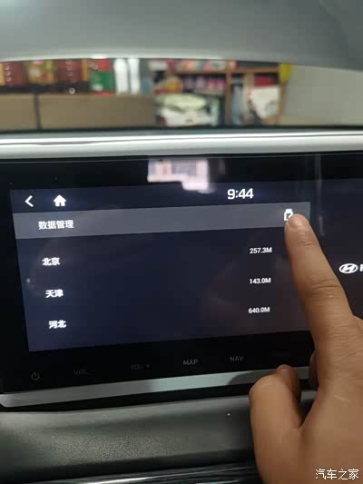

然后升级那个就点击后面的图标就好
