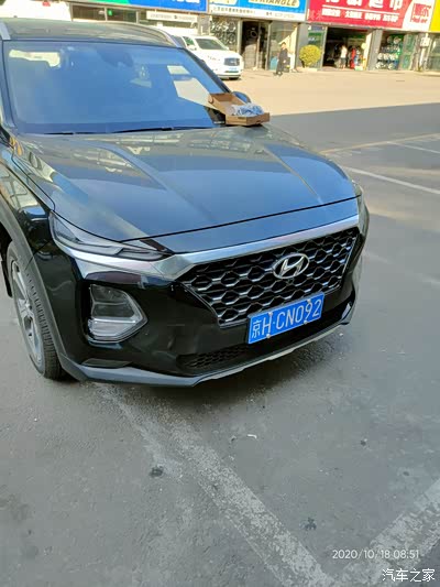

我新买的大胜啊

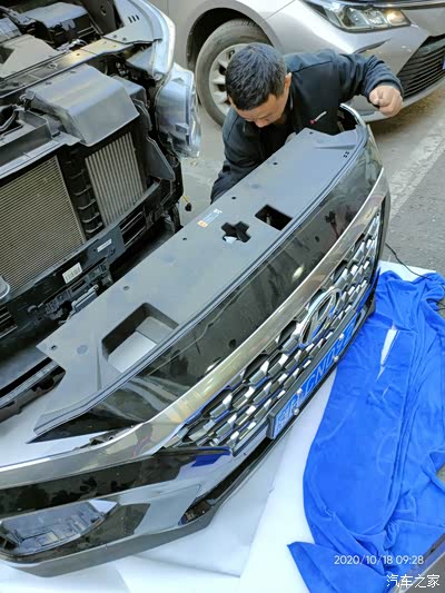

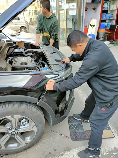

前车雷达,准备开拆

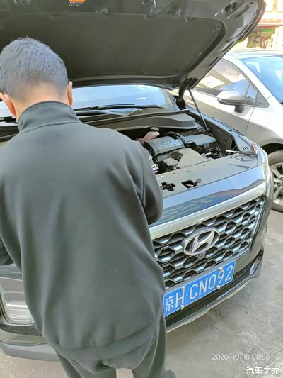

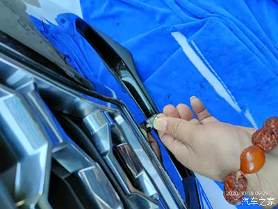

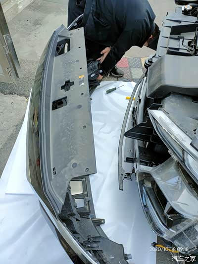

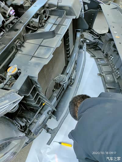

师傅开始拆前挡板螺丝
心疼

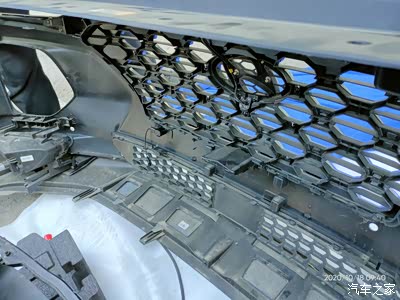

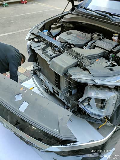

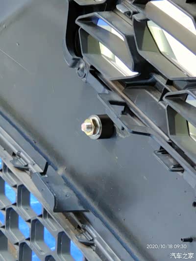

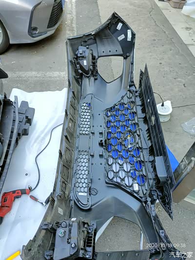

拆下来了,这费劲
友情提示一下,雾灯可以直接滑落拆下,右侧雾灯没下来,直接把雾灯螺丝拧下来拆的

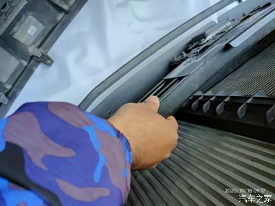

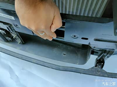

前防撞钢梁,相当满意

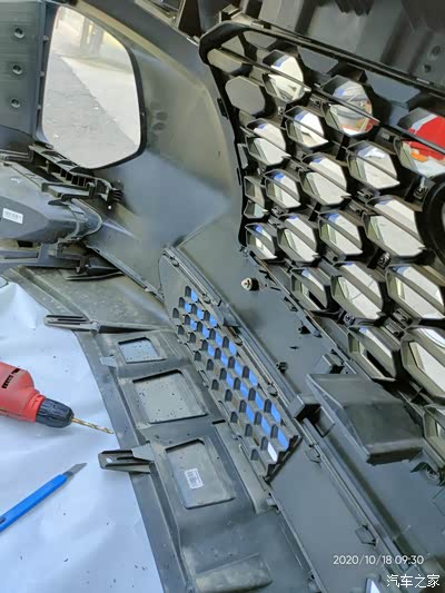

开始查看打孔位置
准备打孔

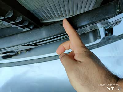

防撞钢梁厚度可以的
防撞钢梁高度也可以

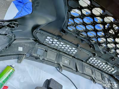

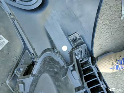

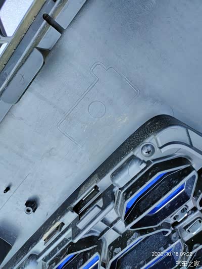

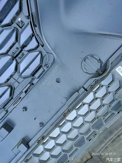

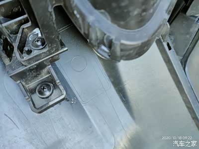

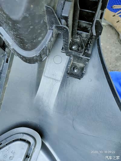

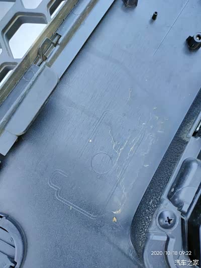

拆下前杠才发现原来打孔位置厂家早就设计好了
每个位置都有
只要按照厂家给的位置就可以直接打孔
确实比较贴心
打孔开始
一个一个来

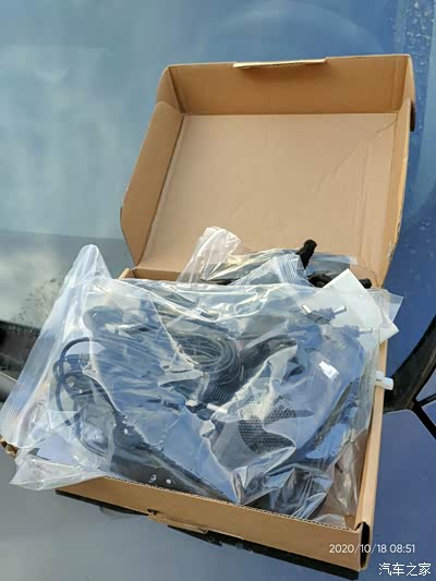

在买雷达时专门配了打孔工具,免费的
打孔有专用工具,一分钟一个孔

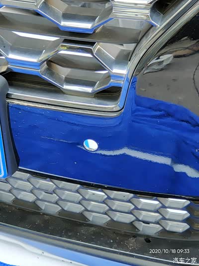

铰刀确实快
打出的孔非常完美
很圆
不错

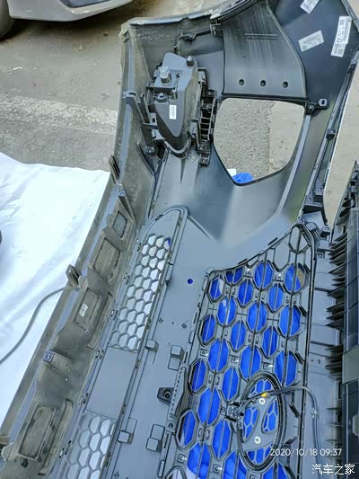

都打好了

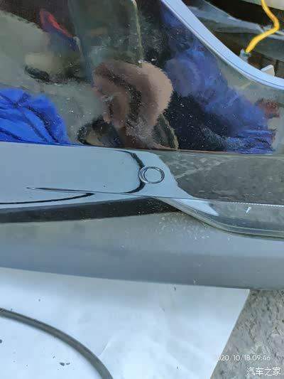

看看吧,四个孔

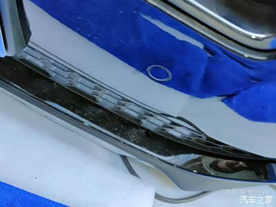

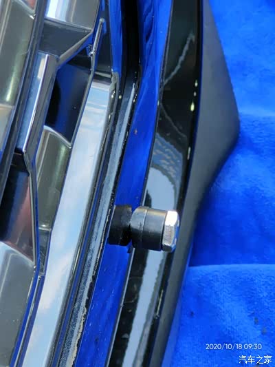

准备安装雷达

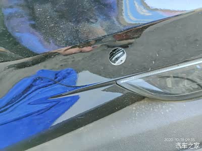

安好后的效果
完美
很完美
可以的

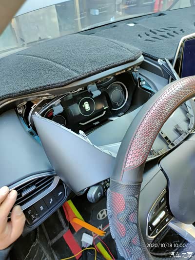

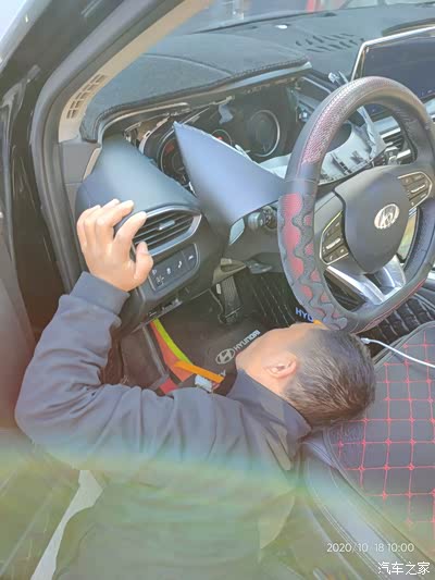

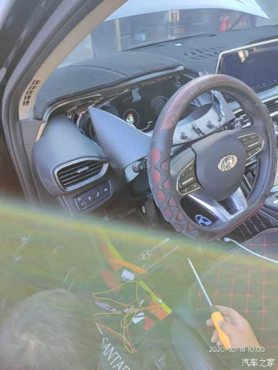

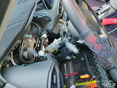

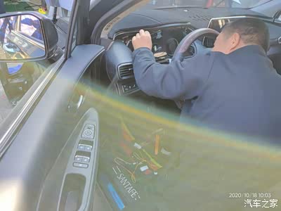

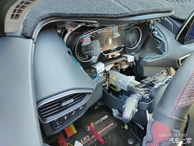

开始拆里面的面板
这时候不要看,太心疼了
师傅特别细心
一点一点的拆
都得拆开
看不下去了
拆完了
开始安装
