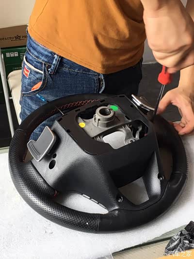

安装好外壳

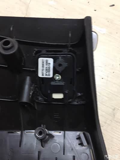

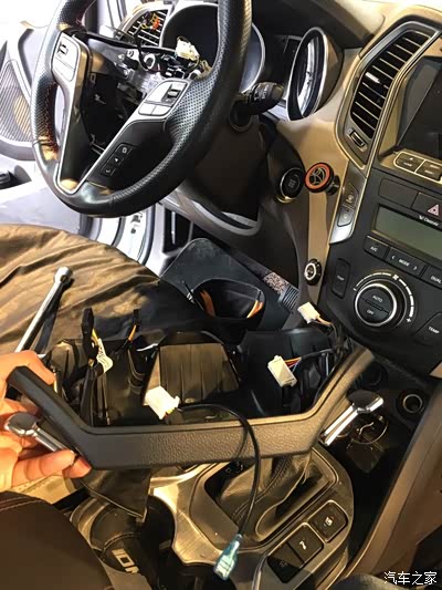

更换外壳而已,线对接,额外两条双芯线,插进接口,另外一头插进手动排挡杆接口,强行插进去,相当于在方向盘下多了个开关,也就是说把排挡杆的开关接到了方向盘这,

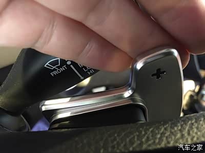

一指半空间
左边减档杆,空间稍大,后面晚上用就悲剧了,看完就明白

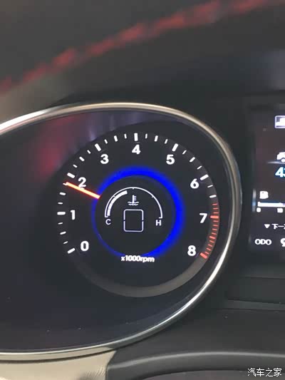

关于换挡拨片,在D直接可以拨,5秒不操作变回D,在D操作如下图,没有档位显示,有个小问题,D直接用,感觉总慢半拍,其实是电子显示问题,档位其实已执行。因为今年还要去西藏,上次去,很多弯道上坡下坡都是用手动,所以加装。
D挡用拨片会这样,空的,没有任何数字显示,缺少模块。研究中…

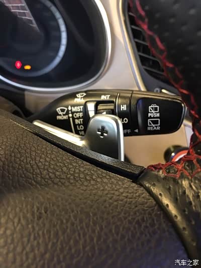

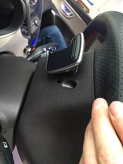

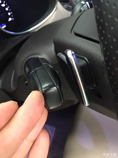

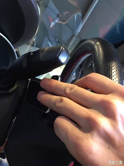

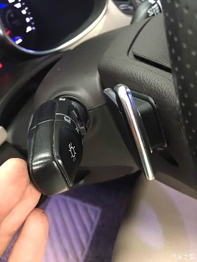

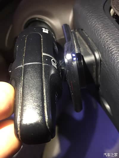

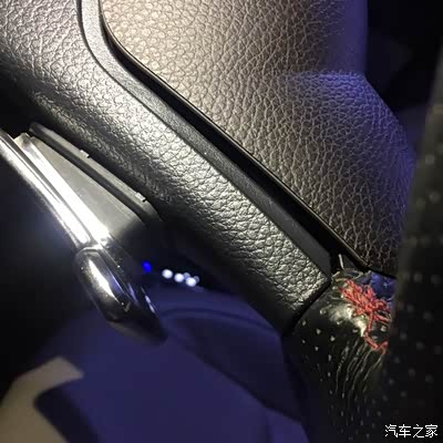

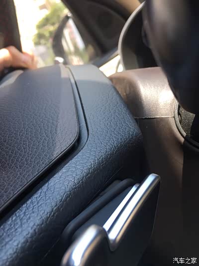

几天后,晚上出来了次,发现一个问题,如下图。换挡拨片的麻烦。
只要杆往上抬,就会碰到拨片

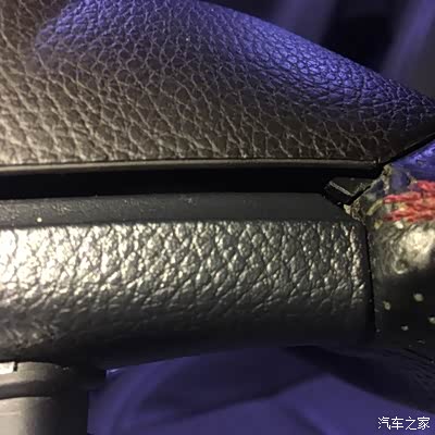

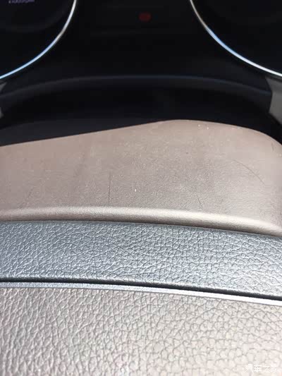

而且还有就是色差,新换的壳子是黑色的,而13年智能四驱我这款为褐色如下图
色差,商家说只有这一种颜色
而且缝隙很大
色差,大缝隙

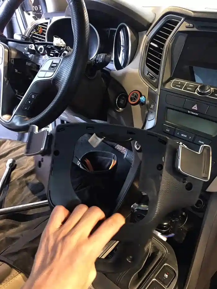

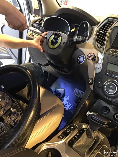

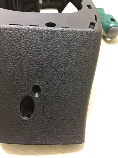

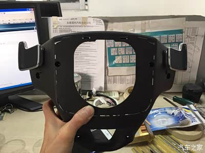

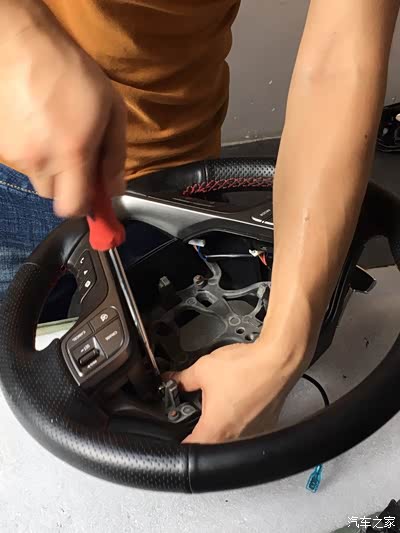

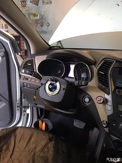

追求完美,今天来到4S店,帮我拆了方向机,自己动手改,用原车的壳,如下图

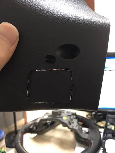

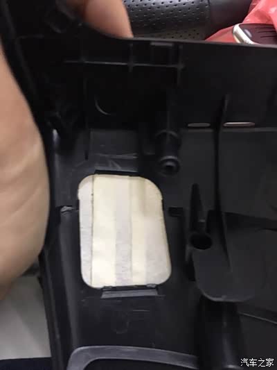

胶布贴满这个洞,新买的那个,拆了拨片后的洞

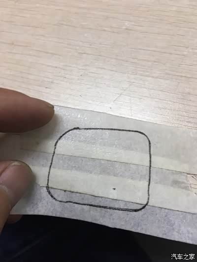

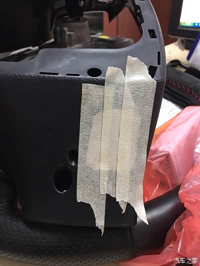

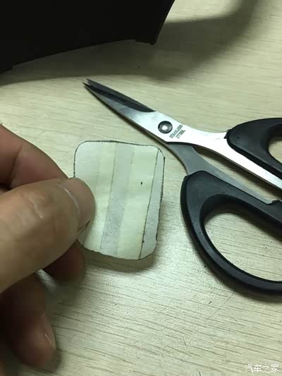

用笔划出洞的大小,撕下来
洞口大小

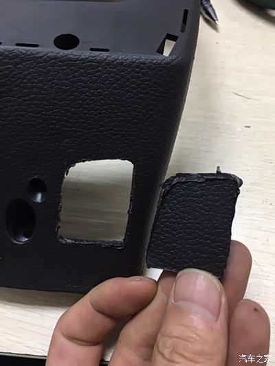

剪刀剪好
贴在原车壳子上,再画下,记得要把洞口位置往上移,切记

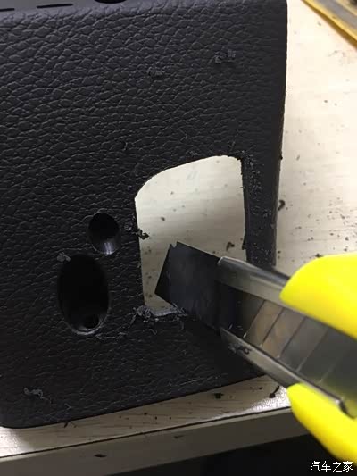

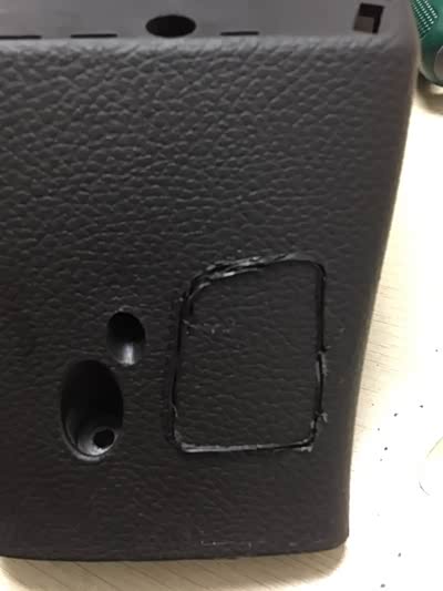

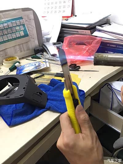

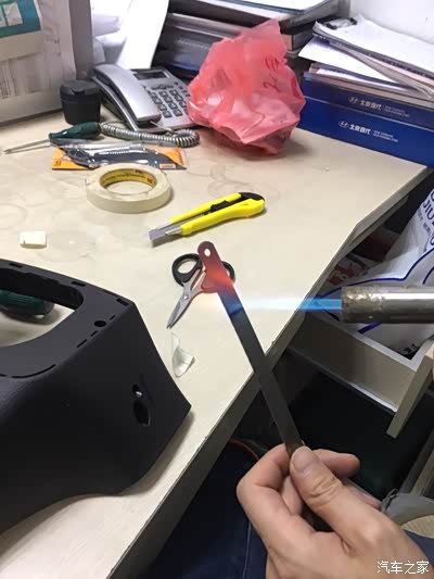

刚开始用锯片加热,发现没有刀片好用
照着之前划的线烫,
拔出

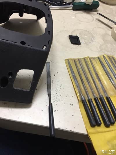

自带工具,锉,修下边
还是刀好,烧的时候,伸出来最长,烫的时候收回去最短,好操作
没有锉的,可以用刀直接挂,韩国车的塑料好划的很

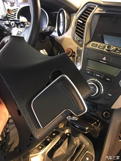

安装好的效果
用力一按,搞定

有个重点,就是拨片是卡进去的,原车的壳子太厚,两边卡位要用刀切薄。
看到凹槽处吗?卡位,要用刀切掉,不是很麻烦。

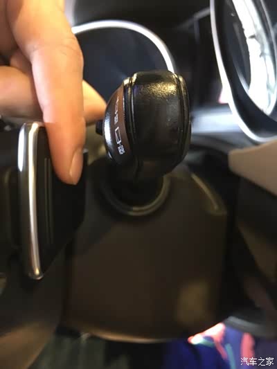

效果如下,再也不碰变灯杆
空间很大了
灯杆抬到最上效果
这个位置即可,也可再下一点点,看各位手指长短。我是刚刚好。总之要比之前的洞要靠近方向盆,上太多,不用拨片时候会碰到,上来1.5公分左右就不会碰到灯杆。颜色和缝隙完美解决。
