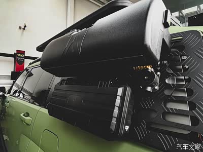

首先是侧板上挂载的装备,左边侧板放了一个WaterPORT最大号的水箱,搭配了一个N3充气泵,这个可以说是水箱里边T0级别的东西了,这样以后出去玩随时洗个澡或者冲洗一下装备,不至于弄得车里都是泥。右边是我船的桨板,车顶上以后会放一个充气船,这样出去玩的方式更多一些,还有两个460*190*100的防爆箱,IP65级别的防水,可放置一些脱困装备、玩水装备或者湿了脏了的装备,保证车里干净。
▲左侧挂板、WaterPORT水箱、防爆箱
▲WaterPORT水箱、防爆箱

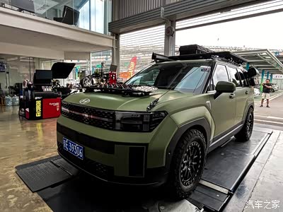

车顶平台用的是yakima车顶行李框,全铝合金材质重量轻强度高,尺寸是138*153的,这个尺寸是最适合胜达的上身尺寸,有一些别的品牌的行李框跟胜达的车身尺寸不匹配,装上去要么又窄又丑,要么又高又宽的不匹配,yakima这款装上去之后感觉明显不一样,跟车身非常匹配,很帅。
▲车顶行李框、侧装天幕、roma安全箱
然后是澳洲TJM的侧装天幕,TJM是澳大利亚知名的越野改装品牌,跟大家熟知的ARB还有WARN等品牌齐名,这款侧装天幕的特点就是自带灯光,有黑胶涂层,可在30秒内快速搭建完成,收纳也十分简便,面料强度高、耐磨性好,用起来效果很不错。
▲车顶行李框、侧装天幕、roma安全箱
车顶行李框上面配了一个roma的车顶95L安全箱,尺寸120*48H28.5,强度非常高而且具备IP67级别的防水防尘能力,平时一些尺寸长一点的户外装备放里边很合适,不占用车内的空间。
▲车顶行李框、侧装天幕、roma安全箱

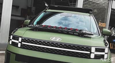

车头部分最开始其实想放两个海拉的圆形射灯,但是看来看去胜达这方方正正的造型放两个圆灯总显得不伦不类的,所以就在机盖上装了个BUNKER的全地形脱困板,固定方式是单个承重75kg的三个吸盘固定,非常牢固不用担心开车的时候会掉下来,加上两条雨林线的搭配,整个车头看起来也更饱满了,不会有最开始那种头轻脚重的感觉了。当然不只是装饰,脱困板在以后出去玩的时候也是非常实用的装备之一。
▲BUNKER全地形脱困版、雨林线
▲BUNKER全地形脱困版、雨林线
▲BUNKER全地形脱困版、雨林线

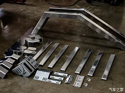

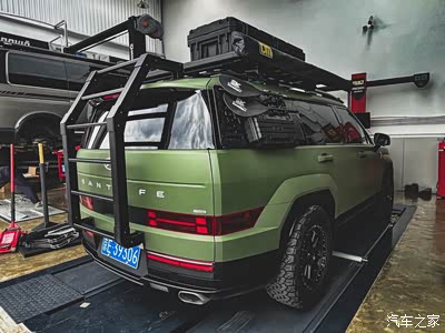

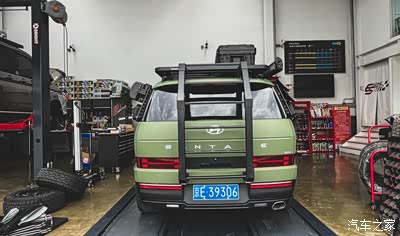

接下来就是手搓件了,首当其冲就是这个vwvan订制后挂爬梯了,当时想过装侧爬梯,但考虑到侧面装的话宽度会超标,而且侧爬梯尺寸一般都不大,实用性一般,所以在找了很多资料之后决定参考车展上胜达这个后爬梯的方案。
▲vwvan订制后挂爬梯
▲车展胜达爬梯参考
这东西是真没有现成的改装件,完全是改装厂纯手搓出来的,从设计到下料,从组装到喷漆再到最后的成品上车,期间经历了一次重做跟N次的调试,要考虑电尾门开启的时候能不能承受这个重量,还要考虑不打孔不破坏原厂车身结构下怎样安装,可以说是经历了千辛万苦了。最后在改装厂师傅不厌其烦的调整之后才有了现在这版,而且是靠夹器安装的方式,不用在车身上打孔,我还亲自踩上去晃了晃,非常牢固效果很棒!

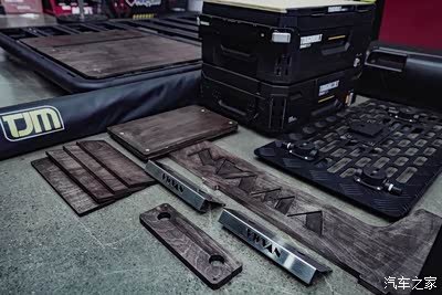

其次是车外的vwvan订制侧挂窗板,铝镁合金的材质,结实且重量轻,为了不在车身上打孔安装,所以每一边都选了3颗进口的真空吸盘在侧窗上吸附固定,载重能力上不用担心,每个吸盘的垂直负载达到了75kg,就算钓了几条米翘挂在上边显摆也不用担掉下来哈哈哈。
▲wvan订制侧挂窗板、拓必得工具箱

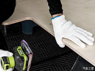

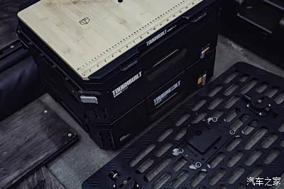

还有这个vwvan订制的车内挂板,也是纯手搓出来的,材料用的是进口海洋板,我胜达车内是浅色的内饰,为了看起来更协调更温馨,所以车内挂板用了黑核桃木色的木蜡油做的涂装。
▲vwvan订制车内挂板
▲vwvan订制车内挂板
▲vwvan订制车内挂板
▲vwvan订制车内挂板
▲vwvan订制车内饰板
上车效果看着很棒,车内还搭配了两个拓必得的工具箱,平时装一些小零碎的装备,还可以搬下来当个小桌子,很方便,拓必得的优势就是可以随时移动,这样以后在车里睡觉的话它可以随便搬动不碍事。
▲vwvan订制车内挂板
▲vwvan订制车内魔盒
