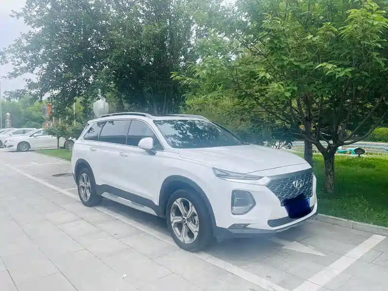

家里的大白已经快四岁了,陪我们平安走过了6.3万公里,可以说为这几年家里的变化和长途自驾奉献了他的所有。而且四年来并不算很细心的驾驶,依旧保持了它原版原漆的状态。这方面我还是有一定心得的。
将近四岁的胜达
越看越喜欢的尾部
21年刚购入不久的胜达
四年里胜达陪我们从北京去过福建,去过宁夏,去过内蒙古,也去过威海,去过上海,去过温州等等,依旧保持了一身“原版原漆”。今天我就给大家分享一个我的用车小技巧,不过度维修,能做无痕修复就做无痕修复。
