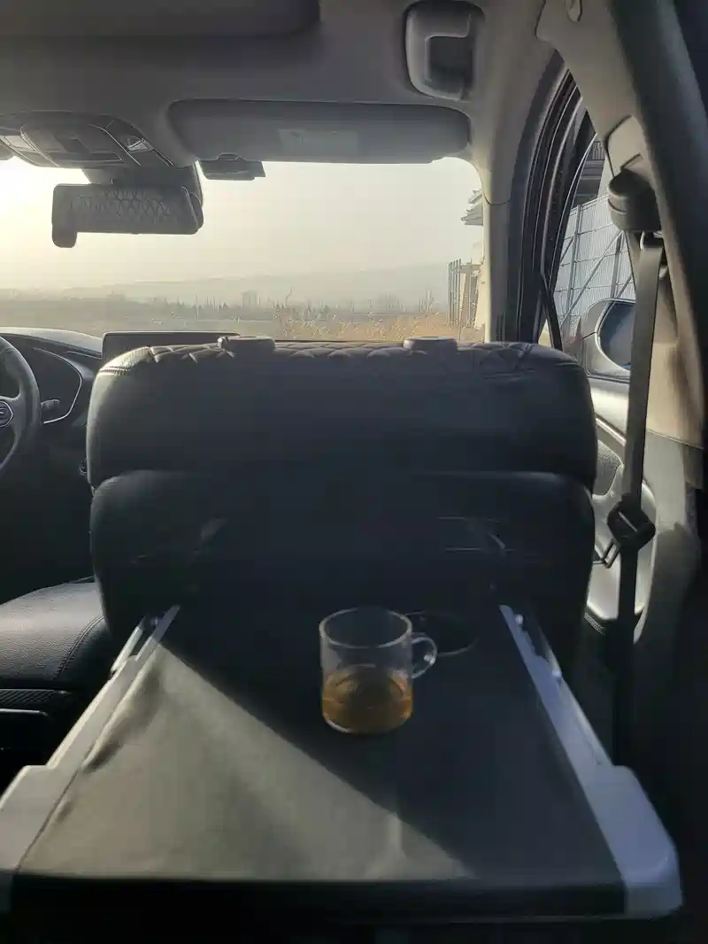

四代胜达便利性,改装性非常高。尤其是顶配车型。
可以比二排坐垫更低。
图1切割稍有难度
车子是顶配车型,有主驾驶记忆,副驾驶双侧电动调节。改装后测试这些功能都可以正常使用,属于无损安装。
手动调节座椅,需要自己研究本帖不具备参考性。
把主副驾驶的限位器都切掉后,主副驾驶都可以放平了,也可以比二排座椅座垫更低。
第一步把座椅四个固定螺丝拆掉。
第二步用内饰撬棒,把调节座椅按钮翘下来。
第三步沿着座椅两侧的塑料盖板缝隙把塑料饰板撬开。
第四部把座椅底部的几个电源接口卡扣拔下来。
第五部开始切割。(准备一个角磨机)
切割主要是三个地方,把这个转盘几个角切掉,转盘切圆。标号图1位置比较费事一点,多切一点,这个位置钢板和靠背钢板一起焊接的,不要切断,留一部分连接即可。
每个座椅两侧各三个,都切掉,就可以完全放平。
最后全部装回去。
现代和起亚的车型,改装性非常高的,并且没有特别奇怪的设计。
目前使用的比较满意。
