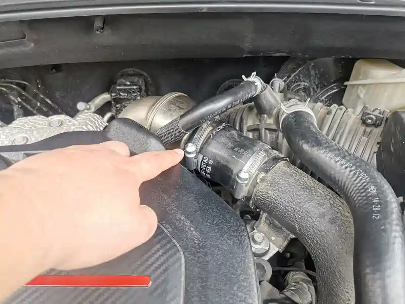

春节从兰州自驾到广东,路过贵州就发现深踩油门超2000转有噗噗漏气声,伴随高速上急加速无力。当即怀疑涡轮增压器可能漏气,但苦于过节期间4S店都放假,自己又看不来问题所在,一直将就着继续开到初八,在广州的4S店做保养时一并检查。经检查发现确实是涡轮增压软管接头的卡子松动,导致输入发动机的高压空气减少,重新固定好卡子后立马感觉车开起来轻快许多。这车去年1月到手,跑了整整1年,2万公里,期间4次都在4S做保养,机舱根本没动过,厂家装配不严格可能性最大。发此帖希望遇到类似情况的车友可以借鉴,另外大家平时也可以自己检查一下。
此次行程近6000公里,油耗最低的一箱油是7.55,最高9.51,也正好是漏气的时候,正常油耗基本在8.5上下。
