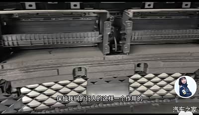

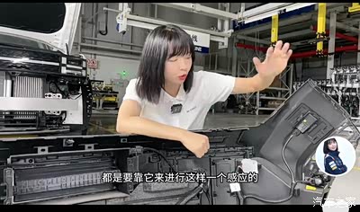

然后还有保险杠上的一些主要配置
今天的文章主要分为两部分,一部分就是看看大家都关心的前防撞钢梁的材质和尺寸,其次看看这个巨大的保险杠上都藏着什么配置。这两位主播也算是现代目前比较受欢迎的主播,里边也是关于五代胜达的信息干货满满。

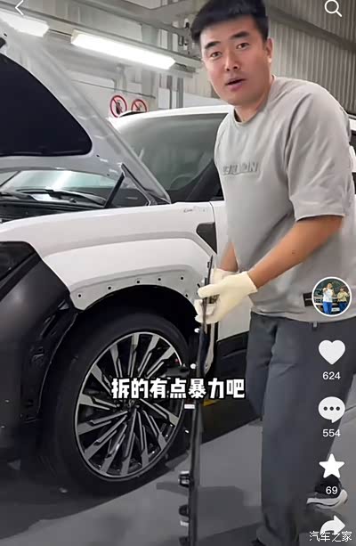

真的自己动手拆装
挺卖力气小伙子

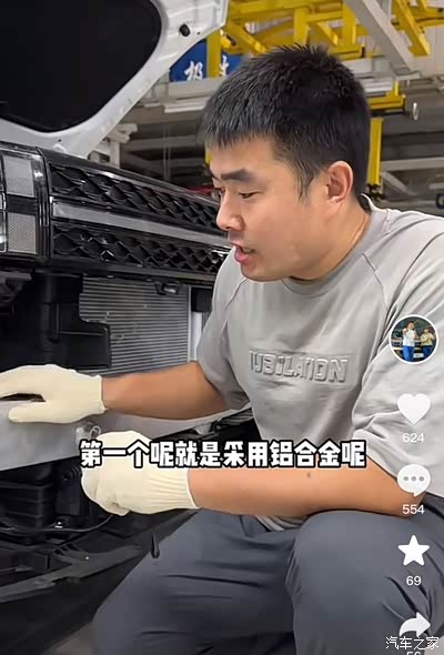

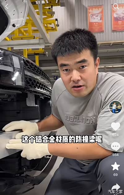

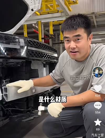

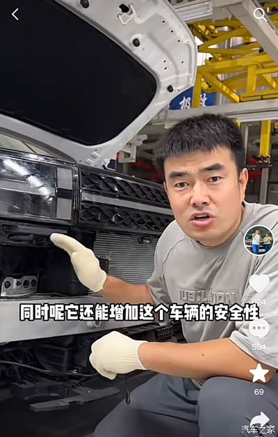

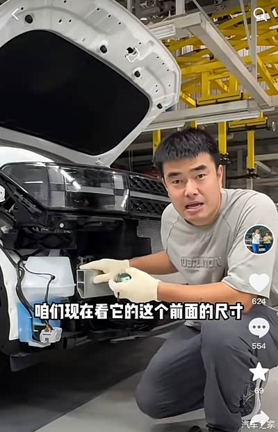

双腔结构的铝合金防撞结构
首先这个主播能亲自动手拆卸保险杠,说明他真的是了解这个汽车结构,真的在整车厂做过这方面的工作,所以他的视频可信度比较高,感兴趣的大家也可以搜一下。
确实是铝合金材质

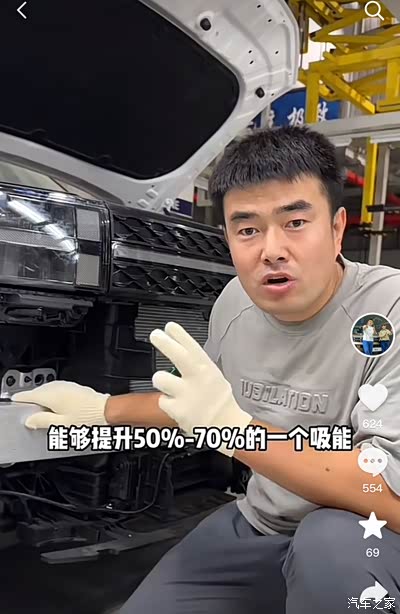

看过拆装结果,前防撞钢梁确实是铝合金,而且还是个双腔结构,相比于钢制结构他会更轻,吸能性能会好一些,缺点就是造价高,维修更换成本高。

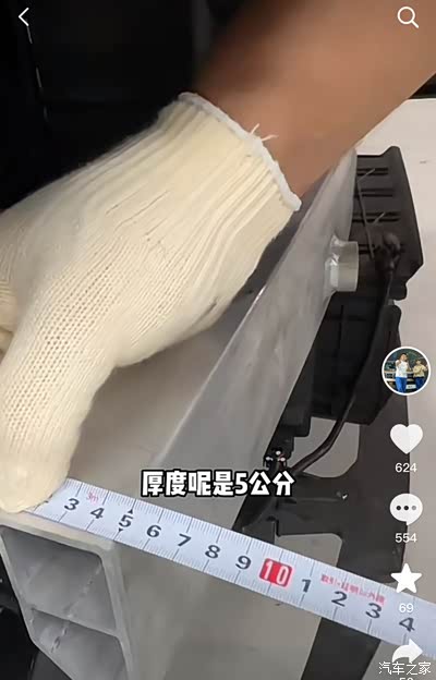

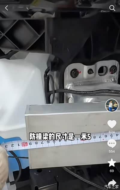

长度1.5米
宽度5厘米
视频中胜达的前防撞钢梁长1.5米,宽5厘米,视频中材质厚度目测应该在15毫米到25毫米之间,因为采取了双腔结构,硬度上和扛压能力上应该有不错的表现,具体期待官方的安全测试成绩。关于前防撞钢梁的目视上,作为四代车主还是认可的。

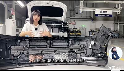

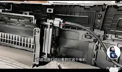

这里我们除了防撞钢梁看一下拆装下来的前保险杠,可以直观的看到这个体积明显大于四代的保险杠,上边集成了主动进气格栅,行人碰撞缓冲泡棉,还有电机和各种感性传感器,虽然配置很高,但是我更担心的是碰撞后的维修成本是不是也会比较高?

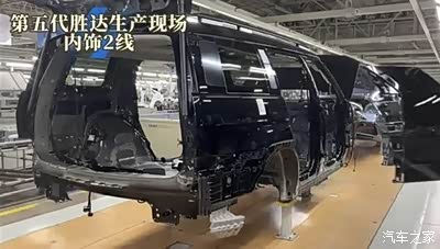

最后放个后尾部视图(针对后防撞钢梁我是没看清)
最后很多人关心的后防撞钢梁,我也在找相关的视频和官方材料,真的还没有找到,如果找到相关材料第一时间分享给大家,我需要眼见为实的影像材料才敢发布相关材料,毕竟对于还没上市的五代胜达,大家最好以发布的信息为准,没必要猜测或者瞎传,也没必要为了蹭热点而发布一些无根据的揣测,我觉得那也是极不负责任的行为。
