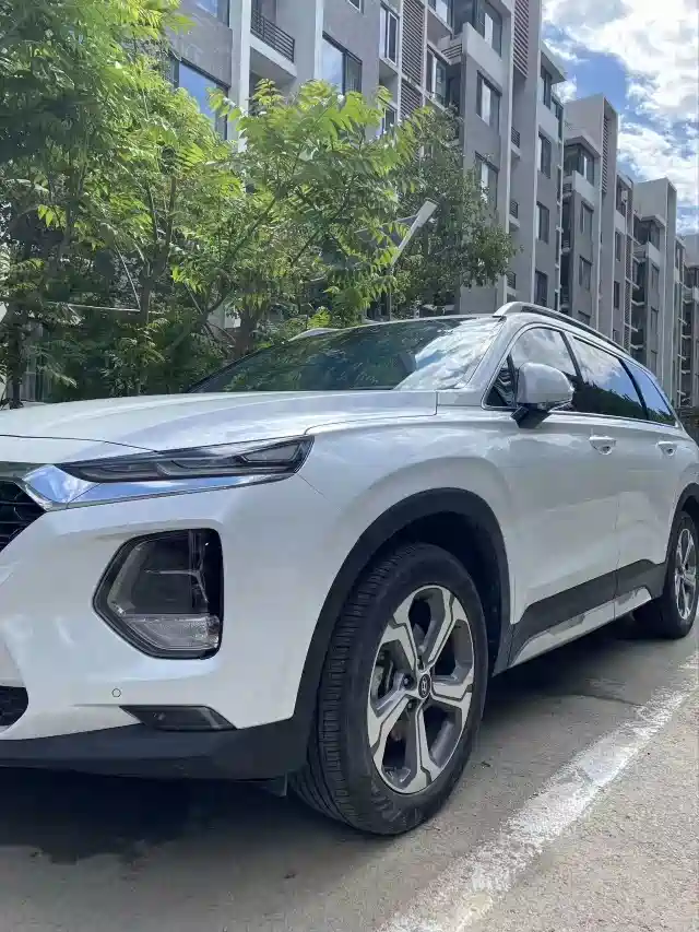

以我的胜达为例,这里有几个关键的排水孔位置,我们需要定期关注以确保车辆的正常运行。
