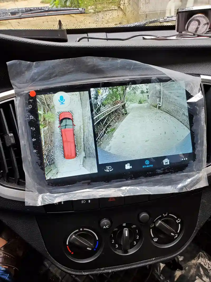

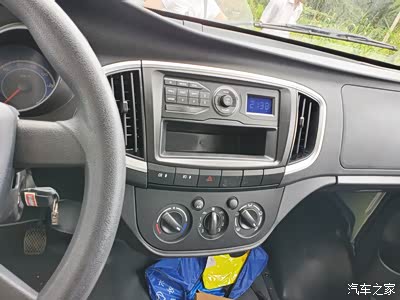

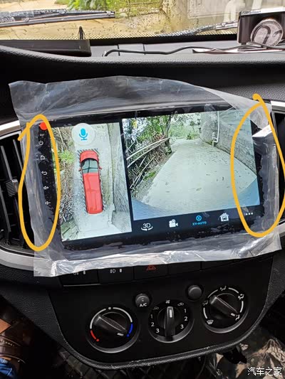

先上一张改好的图
先上一张改好的图
改好的效果图

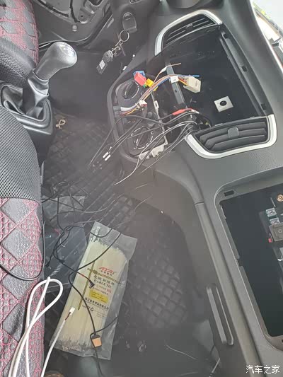

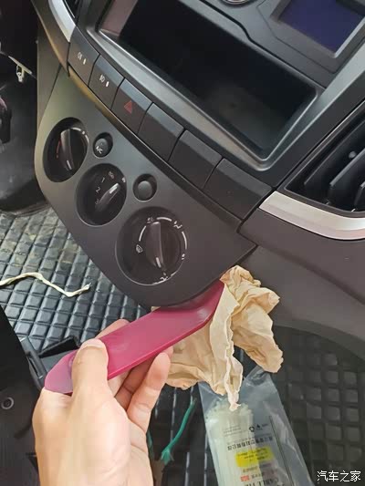

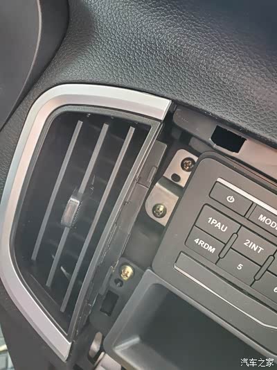

先拆中控面板
从下面开始拆,我是先用平口老虎钳从背面下面直接顶起来,
然后开始翘,两边撬开,这个没难度
撬开后,把插头线拔掉,没难度

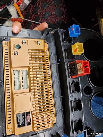

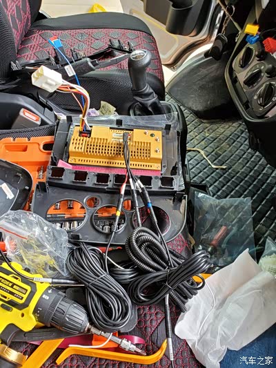

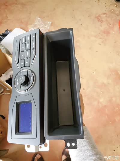

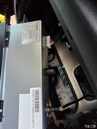

然后可以看到螺丝左右各三科拆掉就可以把收音机和下面面版拿出来
拔掉收音机天线和电源线
拆下来的这个是分开的我只是拿一起了
到这一步之后,建议先拿买来的导航插电源线试试功能和摄像头正常不不然有问题很费人工

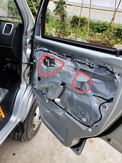

拆门板,忘拍照了。就我圈的地方两颗螺丝。这个得准备几个门版卡扣很容易翘坏把翘坏的换了不贵我还是以前改五菱剩下的卡扣来用不然东西不值钱但麻烦。(拆螺丝,取下开门开关处的面板,翘卡扣,取下车窗控制器插头)

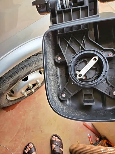

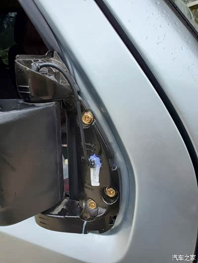

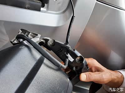

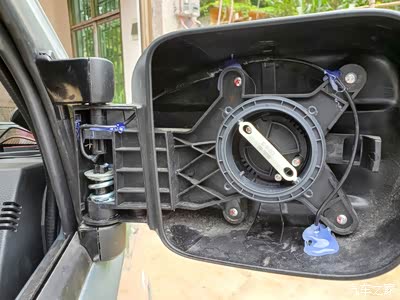

然后拆后视镜之前没有拍照这张先用,撬开后视镜底座塑料壳然后看到三科螺丝直接拆就好。

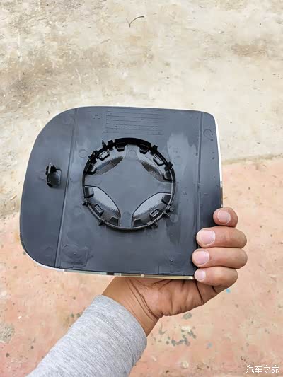

后视镜镜片直接掰下来

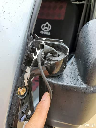

后视镜底座是铝的要先打个孔(到后面还要用手磨机个槽因为盖不起盖板)
拆掉后视镜后对着中间我穿线这个控在后视镜底座上打个控。钻头合适就行
因为这个孔位置有限摄像头线的插头不能穿过去所以我把线剪了穿的(控制在接头到中控位置方便后面接转向灯线)
先用铁丝从这里穿下去
撕开一点膜从这里拉出来
先穿反光镜在从穿门

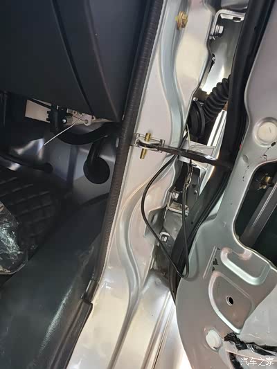

线长度留合适可以先上后视镜螺丝
从这里先拉出来

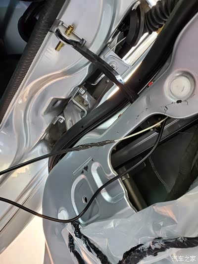

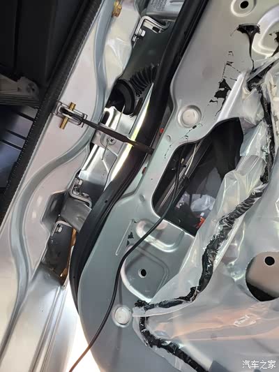

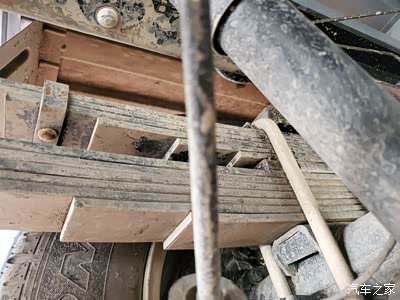

然后扣开门与车身之间的橡胶套管用铁丝穿进来把线拉过去(注意看门里线不要太紧也不能太松)
将就刚刚的铁丝可以直接穿到车里
穿到车里后跟原车线路一起扎一起就好了左边门一样

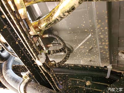

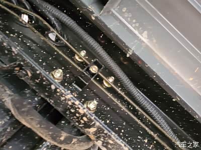

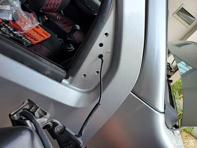

前视摄像头和后视摄像头都是跟着副驾驶前面线路走穿过去 ,前摄像头跟着原车线绑扎(从前面穿进来,后视线我买的配线有点短)留合适穿到中控就好了,后面刚刚够。
后视走梁的内测然后都是用扎带固定
我是记录仪后视和导航后视放一个管子里的

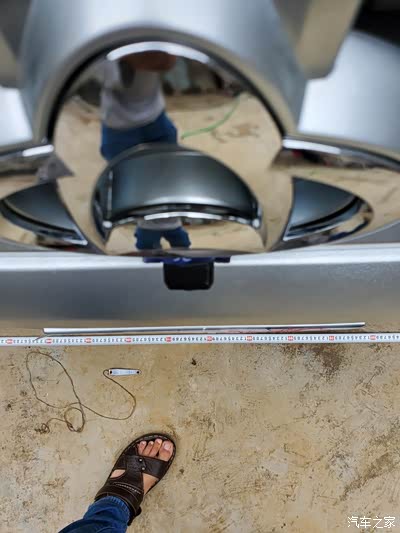

后视摄像头装在车牌上面哪里。不要挡拍照就好。全景摄像头装驾驶位这边(装副驾驶这边脚踏会挡住视线,我就是装了又换位的)忘拍照了改天回老家补图。后视要接倒车灯信号线

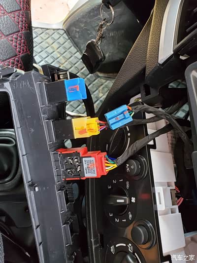

线固定好了整理中控线路 多余线圈好固定。然后插头插上

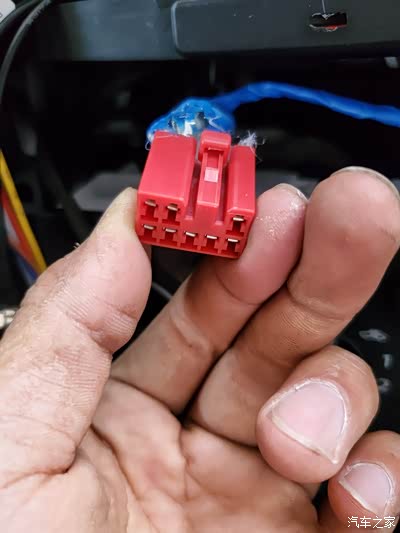

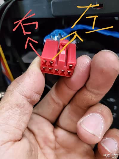

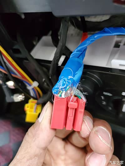

转向灯线接应急灯开关上我是无损接的用万用表测试出这两孔是左右灯的(接了打转向灯会切画面)
我是从背面放进去 然后用胶布粘一下 在用热熔胶固定这样没有破原车线

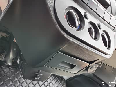

从原面板上开关取下来放新面板,然后插头插上测试。先别装 简单测试好在装

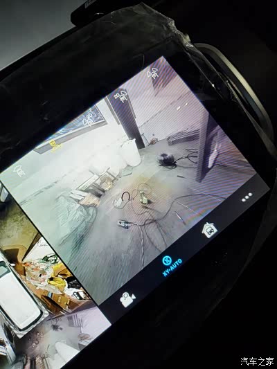

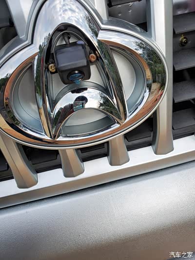

前摄像头装这里,一切都很完美但是画面是反的又返工![]()
忘拍照了这个凑合看装保险杠上面(后摄像头也要注意别装反了)

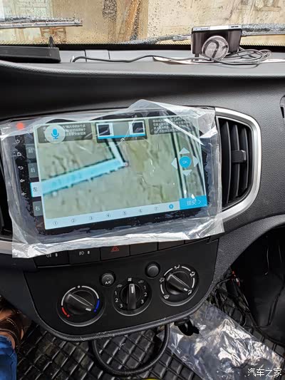

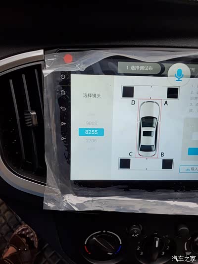

没有调试布按卖家拼接视频自己用粉笔画的然后用纸摆好拼接,用一把卷尺还有勾股定律算好四个正方形位置
调试中 找点

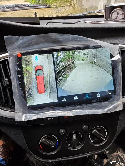

调试好了车已经开车来了有点被吹散了
调试好的效果就是这样
