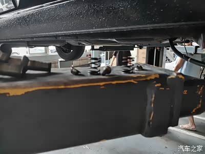

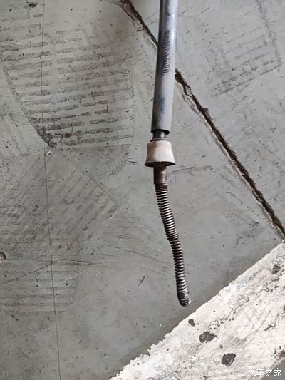

最近驾驶桑塔纳过程中,踩刹车仪表盘上的ABS灯亮,以前是偶尔亮,现在是常亮,觉得有必要去维修站检查一下故障,进行维修。产生ABS故障的原因是: 几年前我去理发店理发,门头前停车场有台阶,我倒车时没注意,从台阶上倒下来,把手刹线刮破了,去维修站,师傅用胶布缠了缠继续用,时间长了,手刹线不回位,行驶时左后轮胎总是半刹车状态,把转速传感器烧了,多亏ABS灯报警,不然还是一直开,直到把刹车鼓磨没了。刹车线订上货了,来货就及时更换,见下图:
桑塔纳左侧手刹线下垂,手刹不回位,造成行驶中半刹车状态,磨损刹车片。(远景)
桑塔纳左侧手刹线下垂,手刹不回位,造成行驶中半刹车状态,磨损刹车片。(近景)

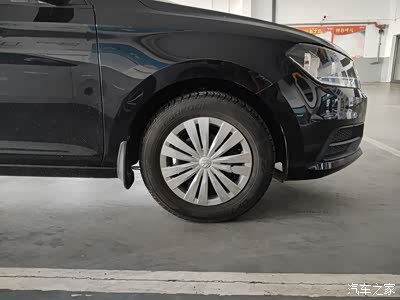

两个前轮胎轮毂差不多热是正常的刹车所致。(一个热,一个不热就是不正常的。)

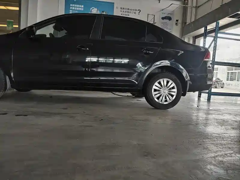

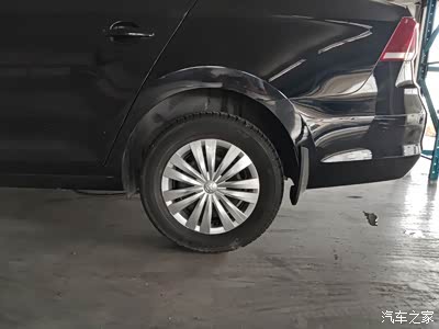

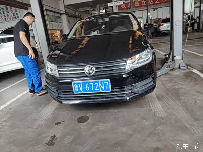

师傅把桑塔纳开到维修工位,准备进行手刹车线的更换

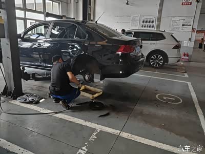

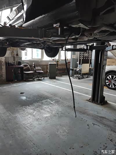

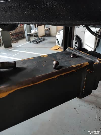

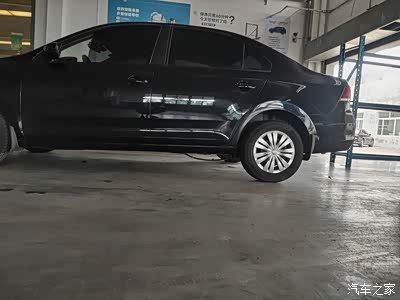

师傅把桑塔纳举升
桑塔纳左侧手刹线下垂

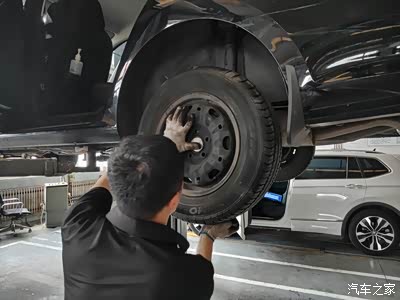

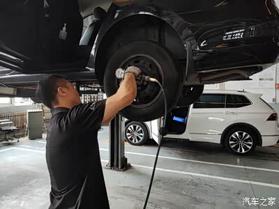

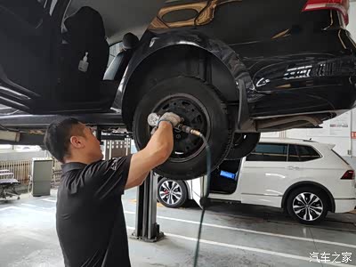

师傅先拧下左后轮胎的紧固螺丝
师傅先拧下左后轮胎的紧固螺丝

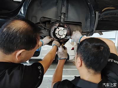

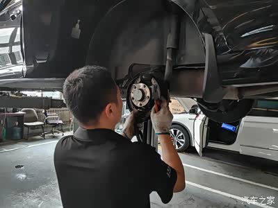

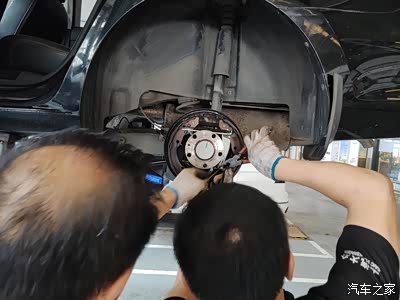

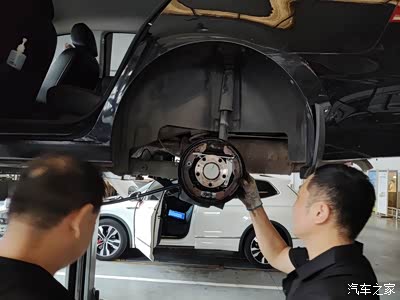

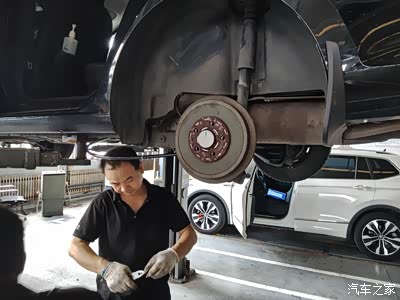

师傅卸下轮胎后,露出刹车盘鼓。(正面照片)
师傅卸下轮胎后,露出刹车盘鼓。(侧面照片)

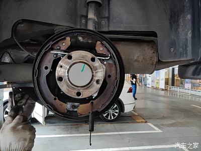

手刹车线是连接到刹车鼓上的。
刹车鼓

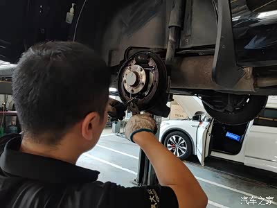

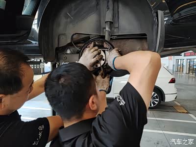

师傅取下刹车鼓上的压盘螺丝
师傅用灯具小心观察刹车鼓的磨损情况
师傅用钣手取下刹车鼓外面的固定压盘,不好取下
师傅又用锤子敲打刹车鼓外面的固定压盘,使它松动
终于取下了刹车鼓外面的紧固压盘。露出刹车鼓的本来模样(下面照片)
终于取下了刹车鼓外面的紧固压盘。露出刹车鼓的本来模样(侧面照片)

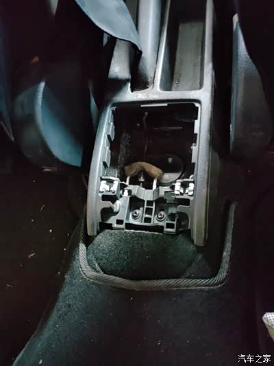

师傅又打开驾驶室手刹操纵杆后面的盒子,露出手刹调节装置
师傅用钣手拧松手刹连接螺丝
师傅从刹车鼓手撬下手刹车线
1、问题描述:最近驾驶桑塔纳过程中,踩刹车仪表盘上的ABS灯亮,以前是偶尔亮,现在是常亮。
2、诊断过程:师傅用上汽大众专用检测电脑,运行自动检测程序,读取故障代码显示左后转速传感器异常。
3、解决方案:师傅更换新的左后手刹车线,手刹不回位故障消失,消除了安全隐患。
4、维修价格:左后手刹线42元,工时费180元,共计:222元。维修时长大约一个小时,保修期限一年。
5、注意事项:产生手刹车不回位的原因是,几年前我去理发店理发,门头前停车场有台阶,我倒车时没注意,从台阶上倒下来,把手刹线刮破了,去维修站,师傅用胶布缠了缠继续用,时间长了,手刹线不回位,行驶时左后轮胎总是半刹车状态,把转速传感器烧了,多亏ABS灯报警,不然还是一直开,直到把刹车鼓磨没了。刹车线来货就及时进行了更换。
