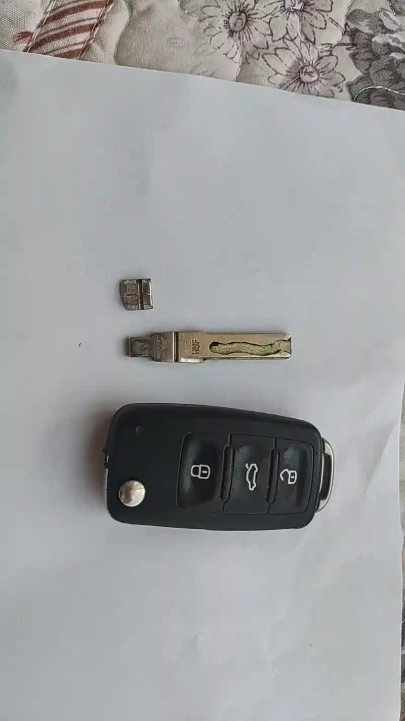

春天来了,万物萌动,冷暖空气频繁交锋,天气忽冷忽热,孩子感冒了,去城关医院给他拿药,停好车,用遥控钥匙锁完车,把遥控钥匙往口袋放时,发现遥控器与钥匙连接处的挡片断了,遥控器与钥匙分离了,见下图:

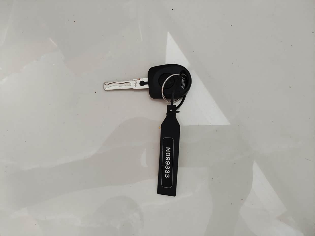

给孩子拿完药,先用遥控器开锁,进入驾驶室,犯了愁,怎么开回家呢?尝试把车钥匙(上图中间的铁片钥匙)插入点火开关,发现还长出来一截,又把遥控器(上图最下面的是遥控器)对准备车钥匙上的凸起插入,虽然没有了连接档片(上图最上面的是连接档片),但还是能正常打火启动,开回家,赶紧给维修站打电话,说是遥控钥匙需要从厂家订货,大约一个月能到,让我先用着备用钥匙。备用钥匙见下图:
备用钥匙是直板的,使用起来很不方便
备用钥匙是直板的,使用起来很不方便,有时买个菜水果什么的,两只手都提着东西,还要放下东西才能用直板钥匙锁车,非常不方便,只能盼望遥控钥匙快点来货!

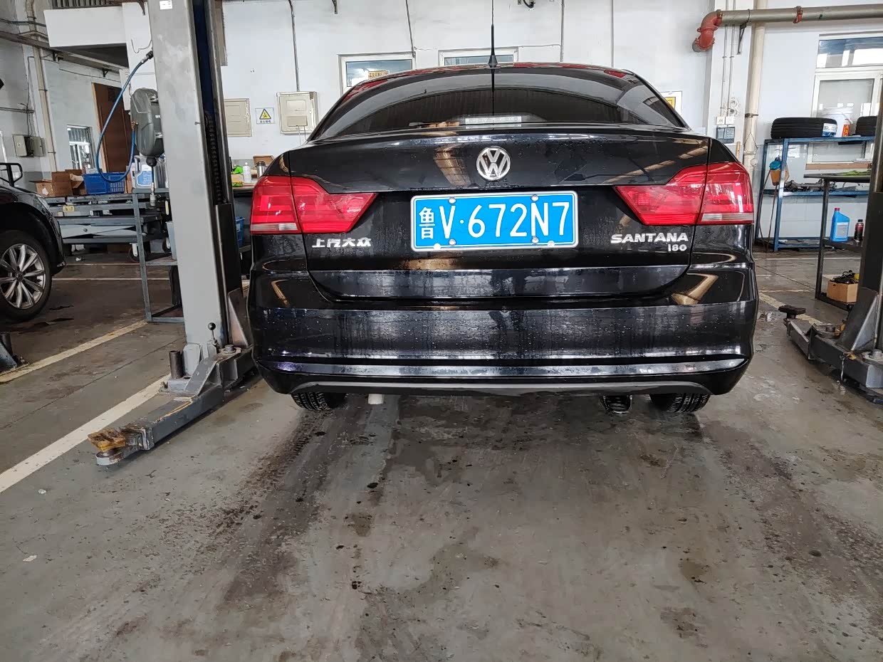

先把桑塔纳开到维修工位停好,见下图:
桑塔纳开到维修工位

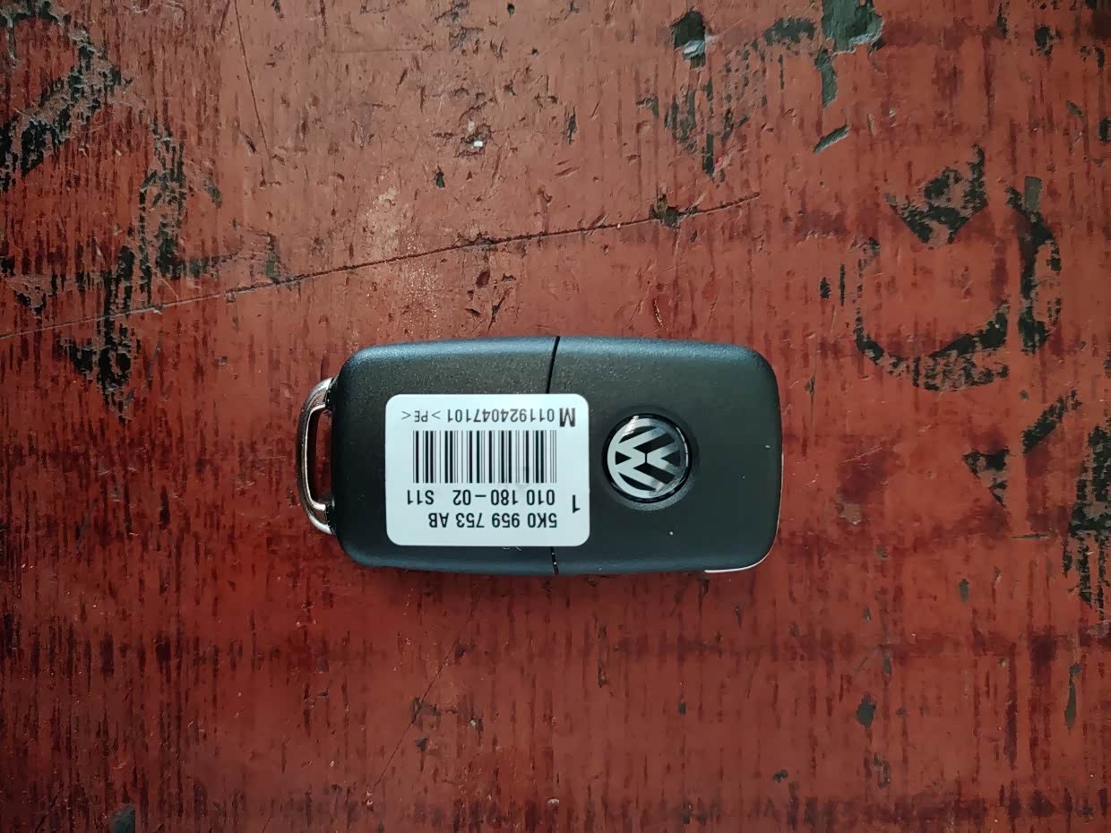

师傅从仓库领来遥控钥匙见下图:
等了一个月,从厂家发来的遥控钥匙(正面照片)

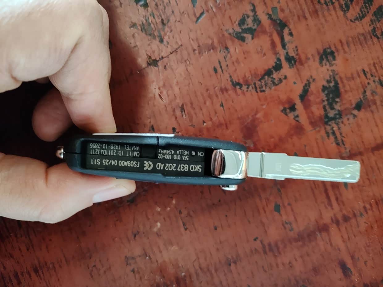

等了一个月,从厂家发来的遥控钥匙(侧面照片)
遥控钥匙包装袋,都是英文专业术语,有懂得车友翻译一下,看是不是德国进口的
