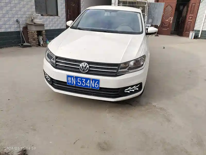

给个前脸,当时不知道前雾灯,花了三百多文装了一个飞机款日行灯,转向流水,也挺好看。打算坏了换一个原厂雾灯,还可以转向辅助。

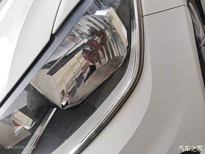

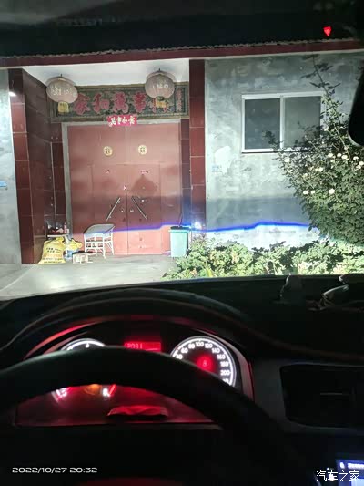

一直用的卤素大灯,直到有一次晚上走夜路,下雨了,路面一片黑,就直接果断下单买了一个LED大灯,带透镜的。也有切线。挺亮的日常够用。惊喜的是直接装上不用商家送的解码器不报故障。又是三百多文。
晚上效果。还不错吧,也有缺点,走高速感觉没这么亮了。

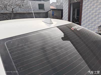

买车时候竟然没给我天线,在某宝二十多买了个鲨鱼鳍,看着顺眼了。

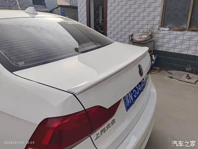

八十多买的尾翼,也没色差,三年多了。

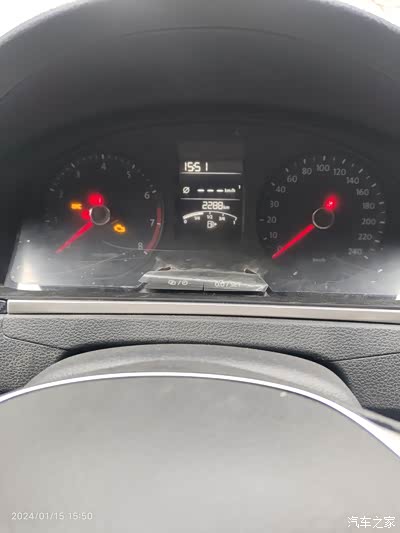

仪表,说到仪表就心痛。红字实在太丑了。就自己买了改装屏。自己改,可惜自己技术不到位,把主板焊烧了。花了一千块买了个新的,当时和我气的。幸运的是发过来直接白字黑底。不幸中的小幸运吧。还有就是大灯和原装的仪表没有故障,和这个跳故障码。消了几次没有找到问题。但是也不影响,就这样吧。

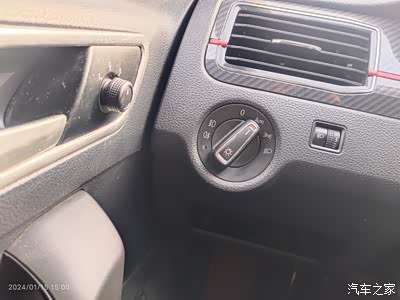

八十多买的自动大灯,挺灵敏的,也可以设置。缺点小插头的不支持伴你回家功能。就是锁车后亮大灯。只亮四角灯。

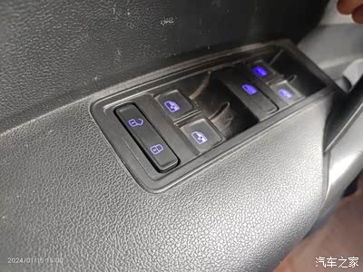

这个是改的成功的,升窗器背景灯。十几块钱吧好像,自己改的。晚上不用摸黑了。
一百多块钱改了自动升窗器,再也不用害怕忘记关窗户了,

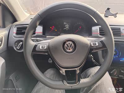

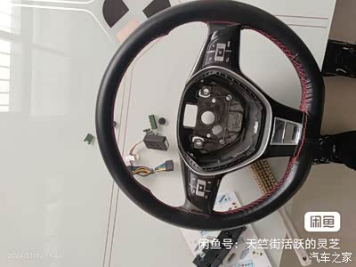

多功能方向盘,已经看上很久了,后来直接买了个真皮多功能方向盘,原装的不错。和原来蓝牙的没太大区别。八百块,自己安装的,包调试解码吧,

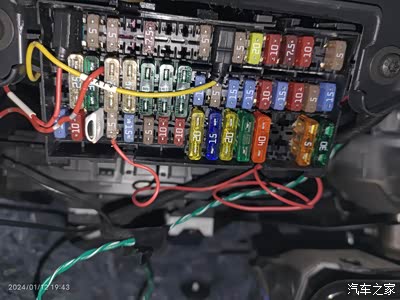

定速巡航。开始不知道桑塔纳减配了这个定速巡航,后来打算改多功能手柄的时候,发现有定速巡航果断下单,三百块,也是自己动手,客服只管技术,怎么飞线。跑高速,真的省事。
雨刷微调,仪表菜单,和定速一起的,这个我要说一下,如果改多功能方向盘的话,就不要这个带旁边两个按钮的手柄了。因为它这个菜单键跟多功能方向盘有冲突,我是先改的定速巡航,后改的多,功能方向盘,后来懒得弄,手柄的线也没拆。现在就是两个都能用,就是我用完手柄上的按钮之后,多功能方向盘的就不能用了,必须关了钥匙再打开才能用。

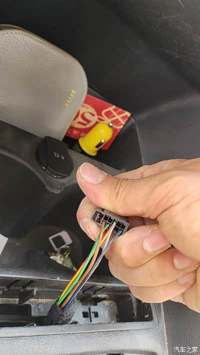

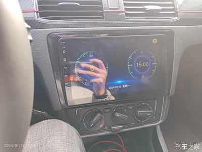

大屏导航,一开始装了一个,后来开始卡了,然后我堂弟送了我一个新的,这个机器真是嘎嘎好使,支持多功能方向盘,倒车清晰,可以语音唤醒。联网下载软件、手机互联,插U盘,支持行车记录仪的接入、支持手机投屏,后来装了一个协议盒,可以实现原车信息,可惜18年的车子不支持倒车动态轨迹,好像19年之后就可以支持了,这也是一个小小的遗憾吧。

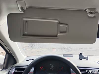

高配遮阳板,

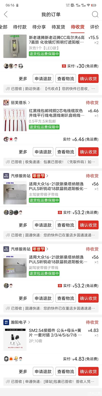

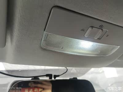

带灯的,在某宝看的一套要200多块钱,奈何囊中羞涩,一直没买,后来看到配件,自己配件,线,灯,接插件。自己飞线,150块搞定。打开镜子,滑盖开灯,关闭镜子关灯,如果开着镜子的话,把遮阳板合上也可以关灯。还是挺人性化的。

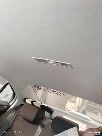

后排阅读灯,也是一直想加装的,这次和遮阳板,多功能方向盘,一起加装,忙了我一天,还要多一点
这个加装的时候拍了个照片,量尺寸划线挖洞,装的时候一定要小心里面有一个横梁,我用细针和手摁了一下,确定了好多次才挖开,
这是装上之后的效果,第一次装上的时候,中间没有缝,两头有缝,然后我又拆掉,在支架和顶棚的中间加了一个切掉的顶棚泡沫棉。完美解决缝隙问题,都说穿线不好穿。我感觉还行,穿了有两三分钟。还有一个就是,其他地方便宜的都不带支架,我在某宝买了100多一点,带个支架省事了,装上之后又牢固不晃动。

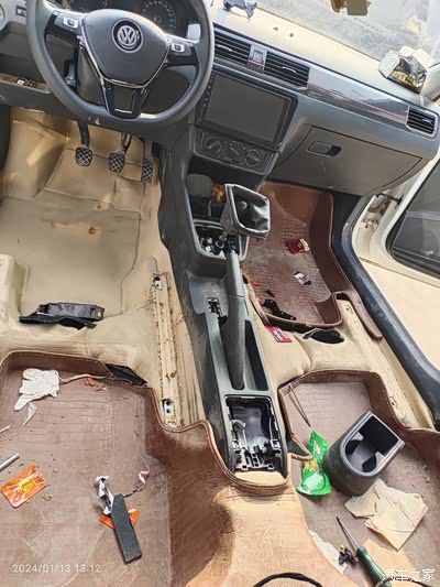

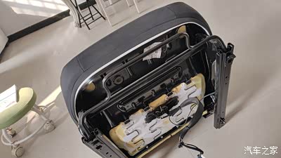

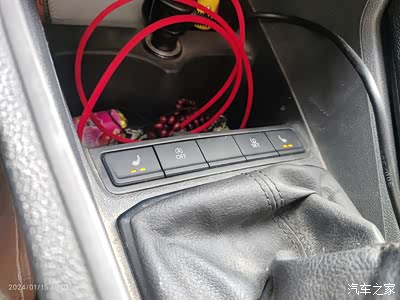

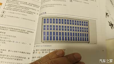

原厂座椅加热,六百文,这正儿八经是一个大工程,先拆座椅,去座椅原厂座套,去卡钉,往里面塞加热垫,上卡钉,归位了。车内走线,查保险丝盒子,最早在抖音看了好久好久才下单,感觉难度还行。

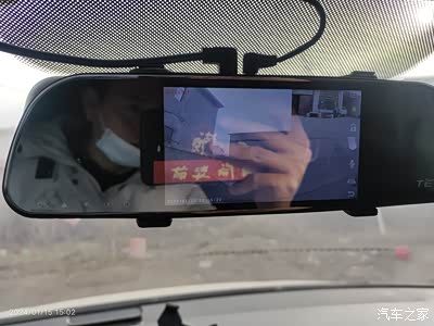

行车记录仪,夜市的晚上,嘎嘎清楚,二百七,机器不错,电池坏了。用了四年多一点,烧了一个内存卡。其他都没啥问题。
