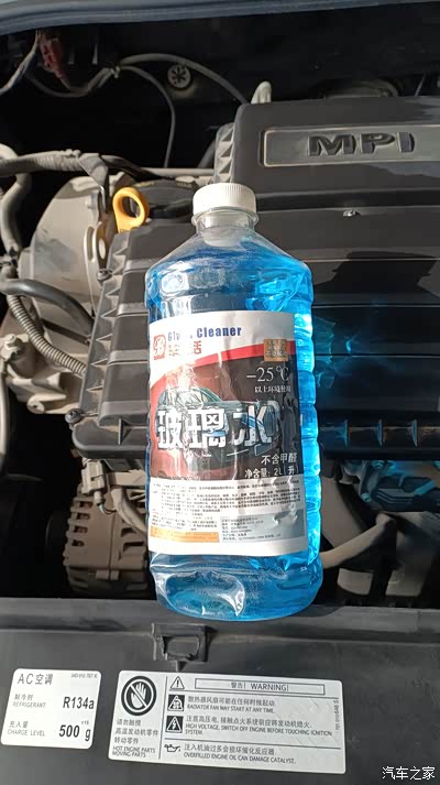

最近气温已经跌至零下三四度。我想起桑塔纳车上的玻璃水还是秋天添加的零度的玻璃水,这个时候气温降得这么低,需要把车里的玻璃水全部喷出来,重新添加适合低温的玻璃水。于是我决定先去超市购买两瓶零下25度的玻璃水并准备动手更换。我先打开车门坐进驾驶位。把车上的零度玻璃水全部喷出来,接着拉开车辆的前机盖,用支架将前机盖支起方便我添加玻璃水。

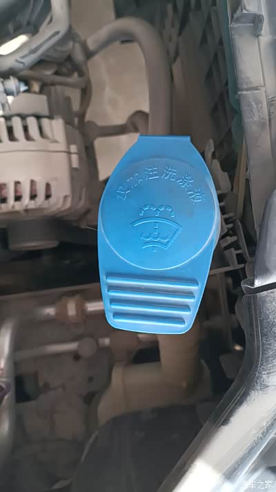

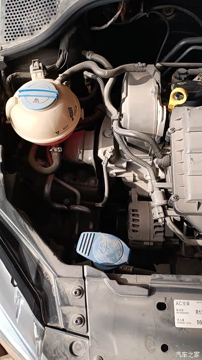

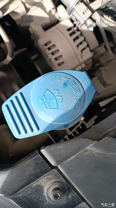

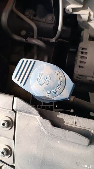

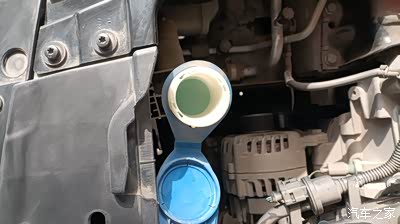

桑塔纳车辆的玻璃水壶在车辆发动机舱右前方位置,有一个蓝色的小盖子。靠近一点可以看到蓝色的盖子上写着“仅加入洗涤液”,这就是加入玻璃水的地方。我用力从盖子侧面掀起玻璃水壶盖子,可以看到玻璃水壶里面还有一个过滤网。这个过滤网可以过滤掉玻璃水中的一些杂质。

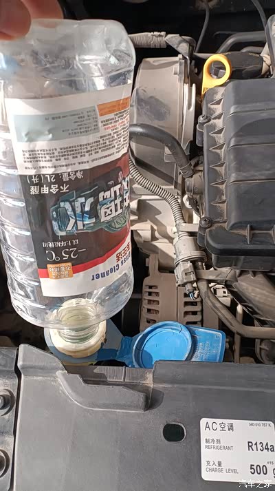

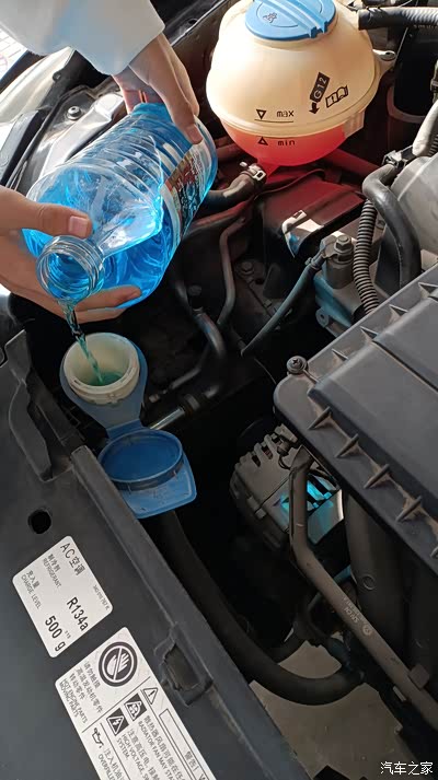

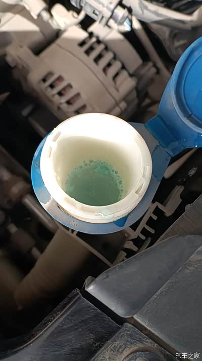

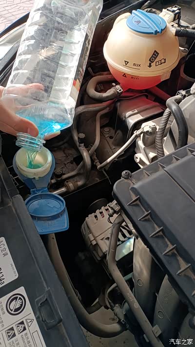

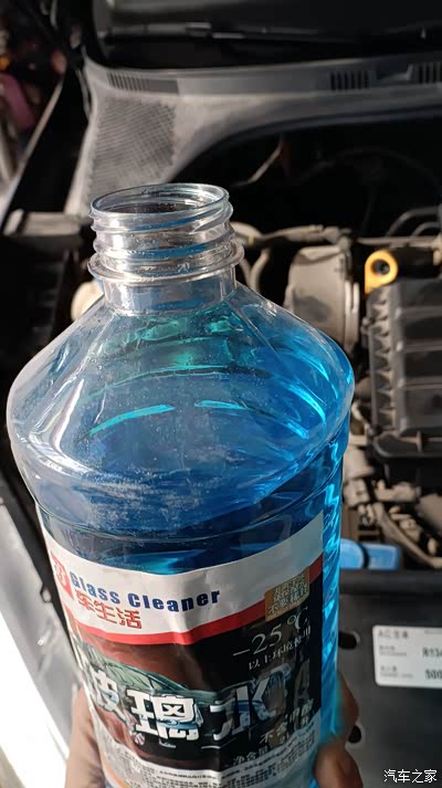

我拧开新购买的零下25度的玻璃水开始缓慢地往玻璃水壶里添加零下25度的玻璃水。添加玻璃水是需要注意不能太快,添加过快容易撒到玻璃水壶旁边部位。我先添加了一瓶没有在玻璃水壶里看到玻璃水,再接着添加了另外一瓶这样玻璃水已经添加到过滤网的位置了。添加好玻璃水就可以把玻璃水壶的盖子盖好,然后把车上的发动机前盖盖好。这样就完成了给车辆更换防冻玻璃水的工作。现在我的车子已经做好了应对寒冷冬季的准备。
