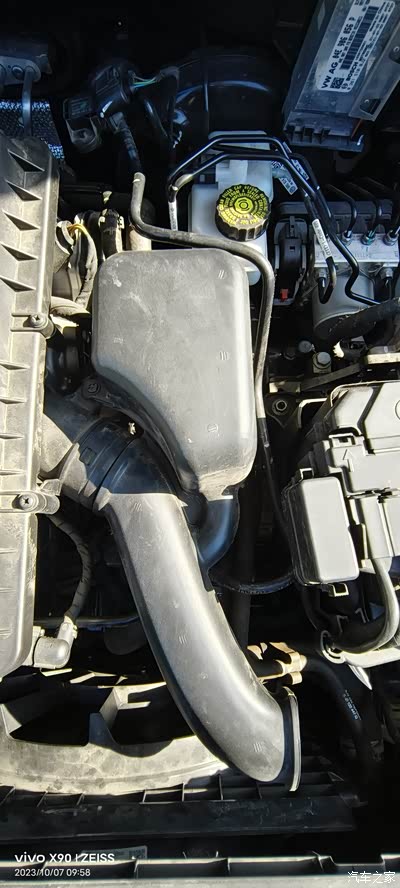

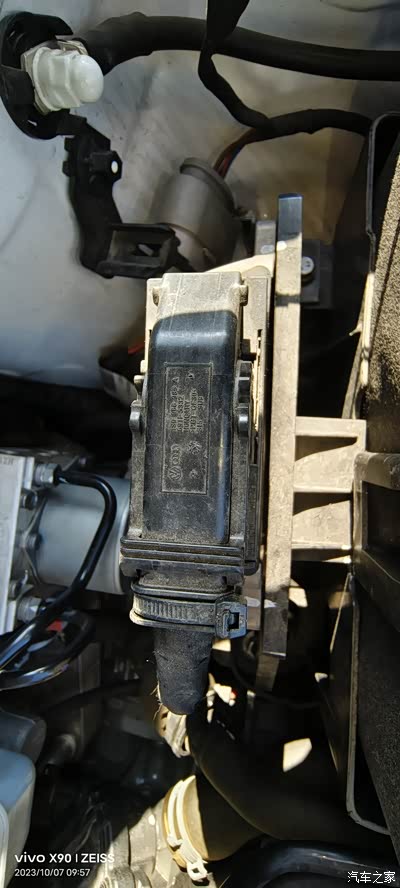

还有就是节气门脏污,积碳积累严重影响发动机的进气量,使得燃油不能充分燃烧,造成发动机动力不足,怠速不稳。这个就要定期更换空气滤芯,保证进入进气管道的空气最大限度的降低杂质。清洗节气门也是很简单的,购买一瓶节气门清洁剂,再加一把螺丝刀就能够搞定,注意不要划伤节气门管道。
