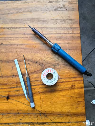

LED灯珠,电阻,二极管还有电容,一套拆车用的撬板,一个平口螺丝刀,一个镊子(用来夹电子元件的),一个电烙铁(这个不太好用,老铁自己改装买尖很细的那种),焊锡丝,还有绑扎带。准备就绪就可以拆车窗按键了。

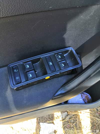

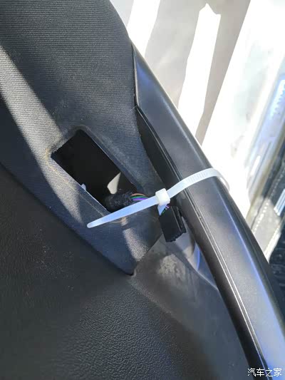

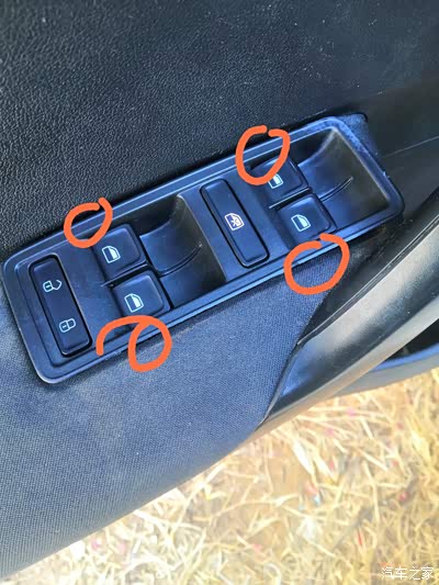

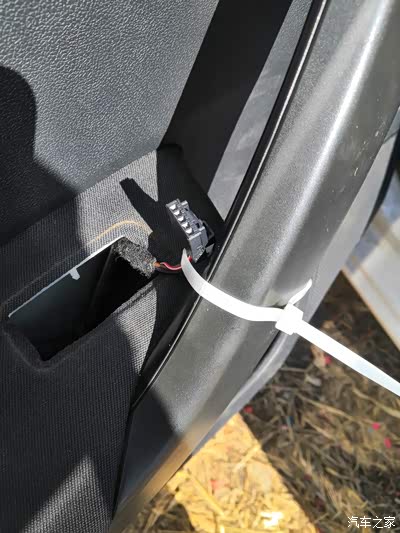

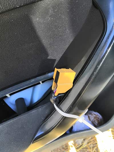

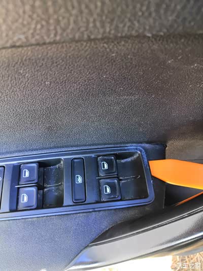

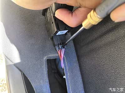

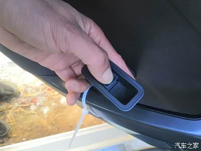

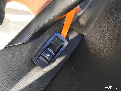

我是先从主驾位开始的,先从车头一端插入撬板慢慢撬起,用手在另一段往车头方向一推,再用撬板从下图画圈的位置插入别一下卡扣就能拆下来了,用平口螺丝刀别一下插头的卡扣就能拿下来了。车门上的插头一定要用绑扎带固定在车门上(掉进车门里就不好拿出来了)。
先从前端撬起
这个位置有四个卡扣
插头一定要绑结实。

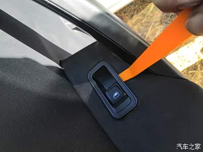

其他车门的也是一样,先从一头撬起,手按另一段往前一推,然后从中间撬起就能拿下来了,拔掉插头,把插头固定好。
先从一端橇起
在从中间撬起
小平口一撬就能拔掉插头
插头固定好,不然掉下去就麻烦了。

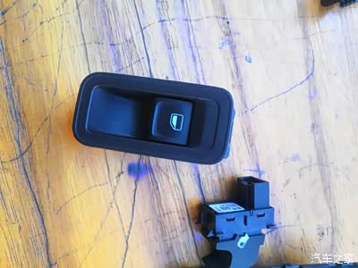

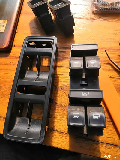

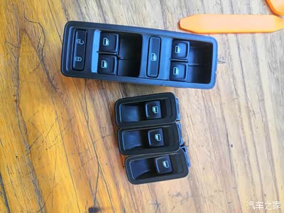

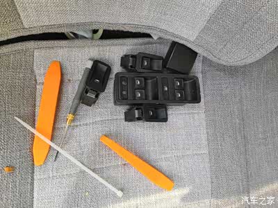

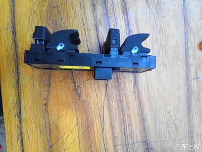

这是拆下来的四个车门按键总成。

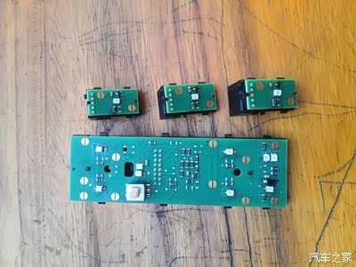

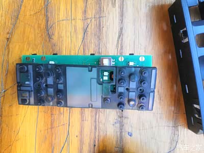

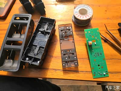

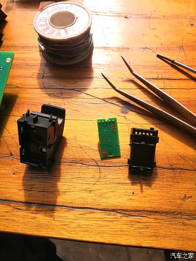

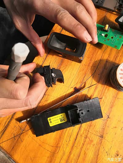

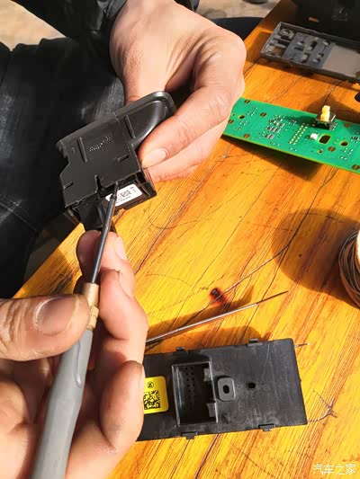

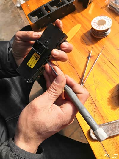

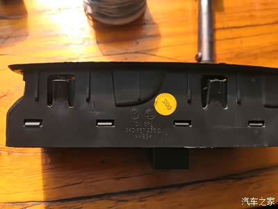

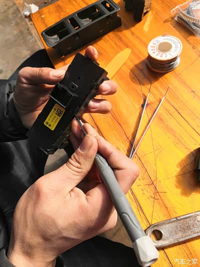

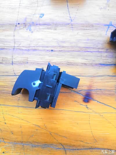

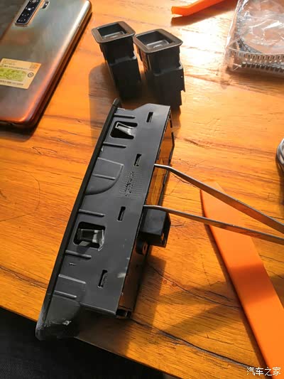

由于我的车子是两厢掀背的,所以没有后备箱的按键,拆下四个车门上的总成以后,逐一把总成拆解,把里面的电路板拆出来。先用镊子把卡扣位置撑起,把按键往下一压就出来了。然后用平口螺丝刀撬起底板上的卡扣里面的电路板就能拿出来了。
用镊子撑起卡扣位置

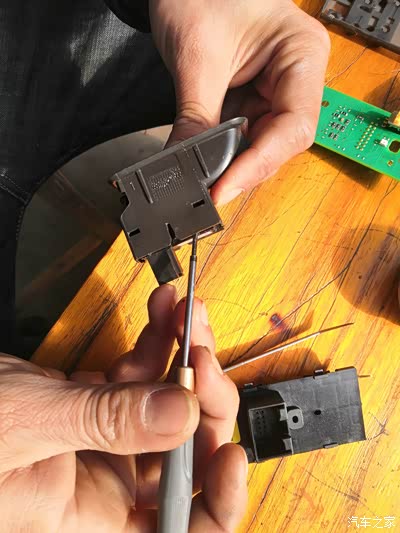

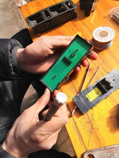

用平口螺丝刀别一下底板卡扣,就能拿出来电路板了。同样的方法把其他车门的电路板都拆出来就可以焊接元件了。
用平口螺丝刀撬起,用力按压按键,就能把按键拿下来了,
拆掉底板就可以拿下电路板。

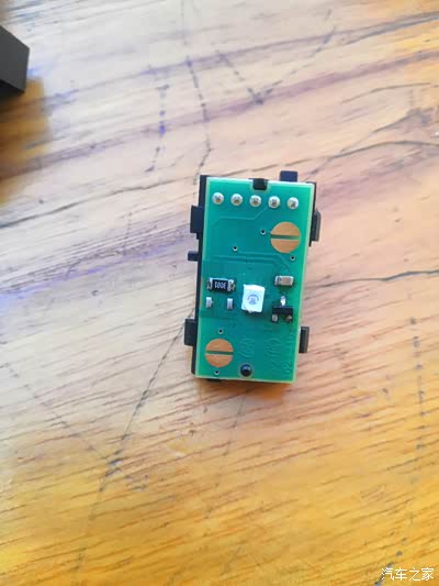

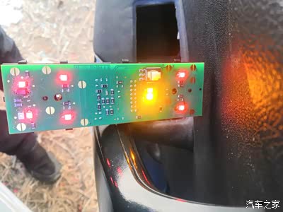

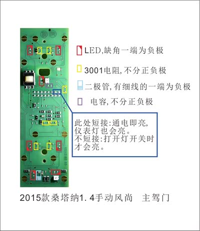

焊接元件:

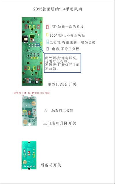

商家很给力,给发了焊接的电路图,什么元件焊在什么位置都标的很清楚,注意LED灯珠和二极管是分正负的,电路图上标有短接是短接以后通电按键灯就会亮起,如果不短接,就需要打开大灯开关才能亮起。我没有短接,我感觉车上的其他按键都是打开大灯开关才亮的,所以跟原车一样。焊不了的小伙伴可以找维修手机的店里,让他们专业人士给你焊接,价格不会太贵。

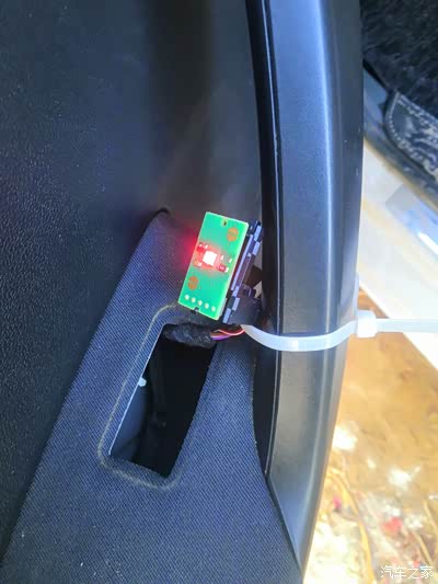

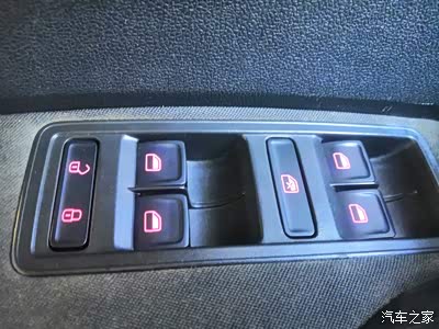

全部焊接完成以后就可以去车里插上插头试一下亮不亮了。插上电打开开关还不错灯珠都亮,下一步就把电路板还原,把按键总成装上。
这是焊接完成的效果
插上电试了一下,还不错都亮了

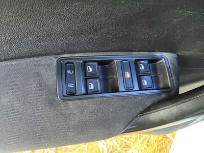

把电路板的防水胶套按上,放进按键里,盖上底板,最后把外壳按上就好了。安装完成的按键总成一定要插上电试一下车窗升降功能,没有问题以后再剪掉固定插头的绑扎带,把按键总成按回车门上。安装和拆了解一样,先把车位一端按进去,另一段一压就安装到位了。最后通电试了一下,非常完美,再也不用晚上摸黑找车窗升降开关了。
安装好的车门按键试一下功能正不正常
先放好一端,另一段一压就好了。
最后试一下,灯光都亮了,
