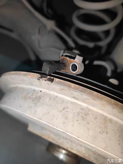

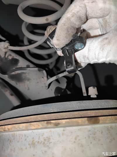

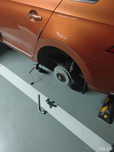

浩纳已经跟随我6年了,这几天又出现故障了。胎压Esp故障灯同时亮起。果断买了2个abs传感器(去年更换了2个,今天更换剩下2个)
好多灰尘,有可能清洗一下就好了

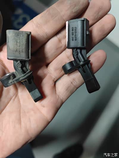

还是更换吧,买都买了

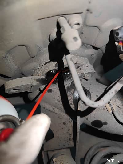

洞里也清洗一下

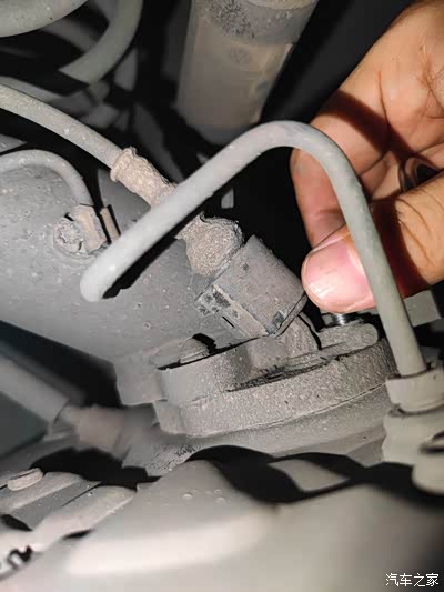

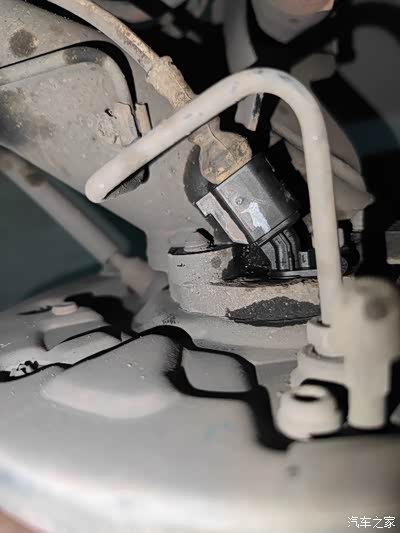

安装
完工,等会去试试效果。
总共花了40分钟,60元。

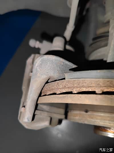

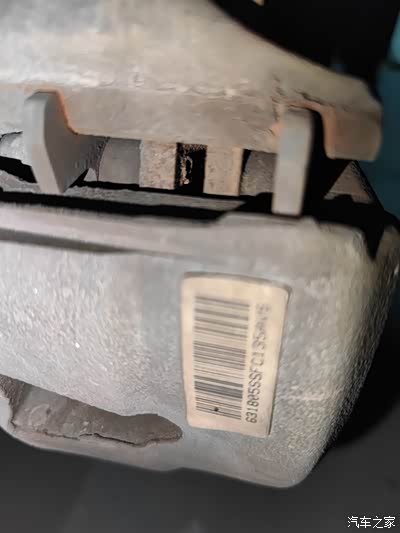

顺便看看刹车片,从新车到14万公里,没有换过
刹车片

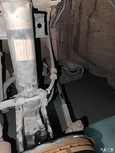

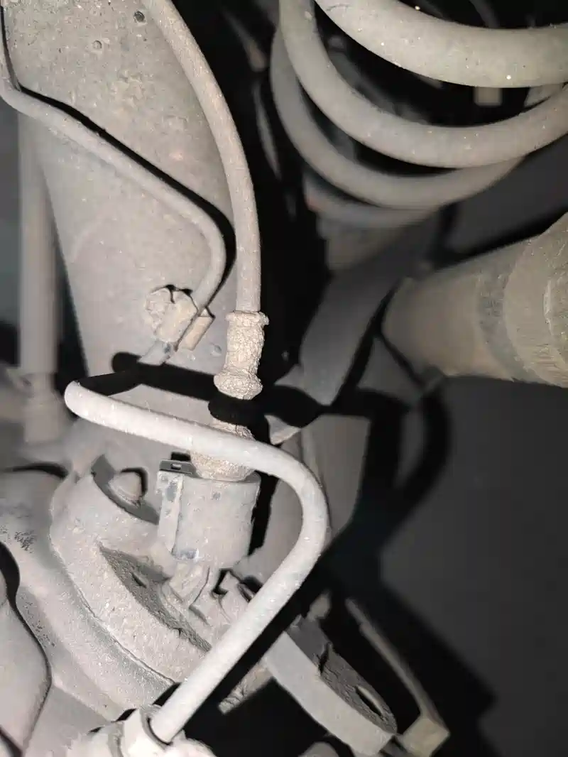

横拉杆没有松动

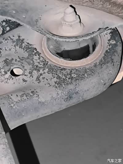

支臂胶有点裂缝

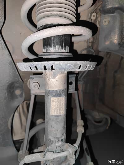

减震器也没有漏油
