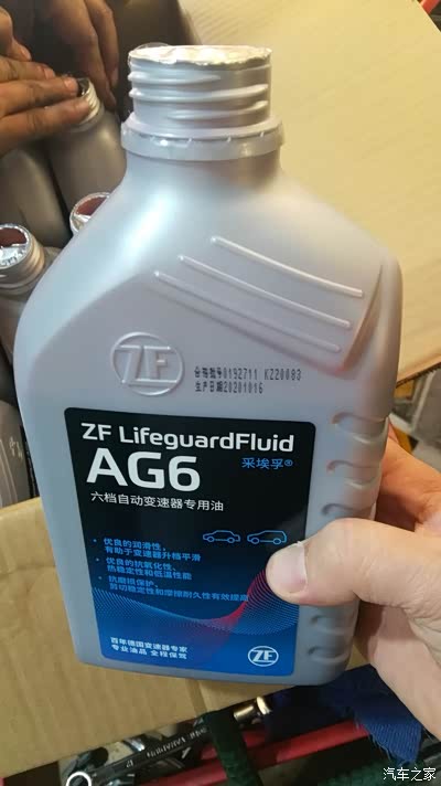

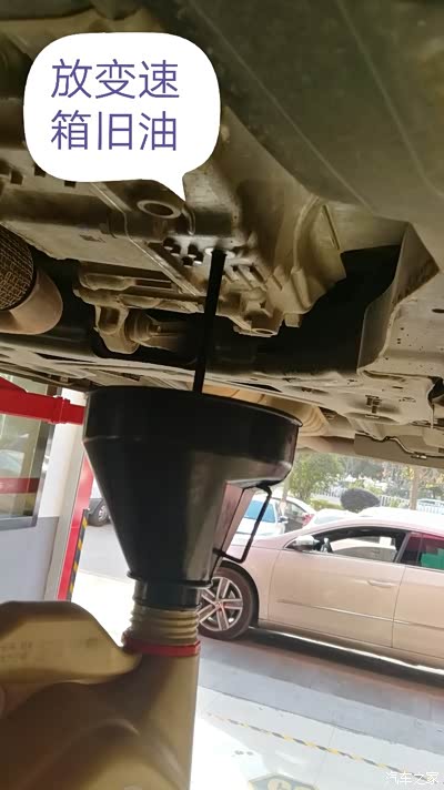

7年接近5万公里,一般1年或1万公里更换一次机油,以前一直银美孚,最近两年金美孚(买2送1,等于1140元3次保养),保养时师傅采样了点变速箱油,确实较黑,店里循环机更换1200元,天猫途虎店718元(12升采埃孚AG6,含工时费130元),天猫养车店是780元(含工时费280元)。比较后订了途虎。选择当地途虎工厂店地址在天猫下单付款后第二天通知变速箱油已到店可以更换了。全程基本上3个小时。

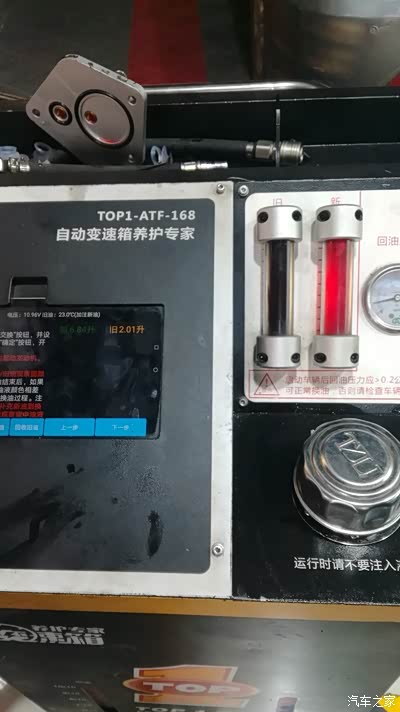

变速箱老油

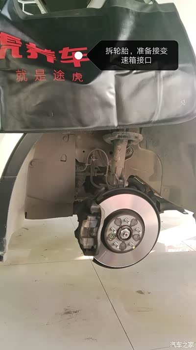

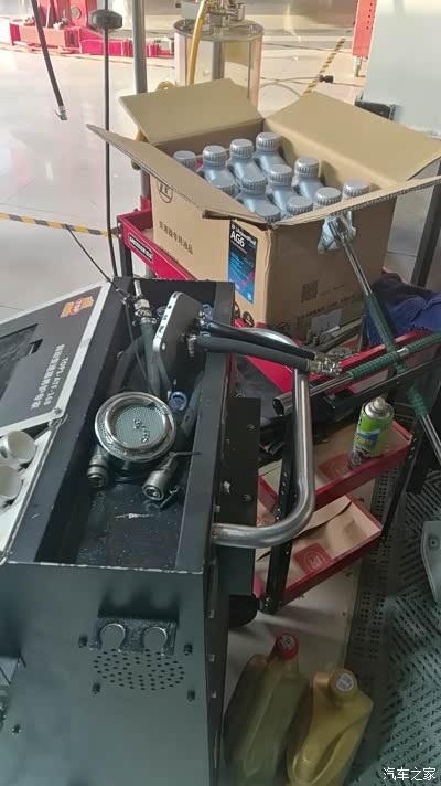

循环机在前轮处接管头(也有在机仓保险盒左下处连接变速箱的)

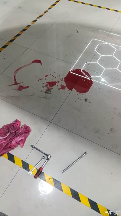

放完变速箱内残留的底油和新油

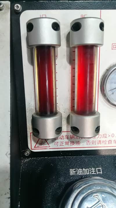

12瓶共12.4升新油,全置换后效果也不理想。
油又放出一点儿
想完美估计还要买4升换上,途虎工厂店4升近400元。我这没有强迫症的人就不再考虑了。
