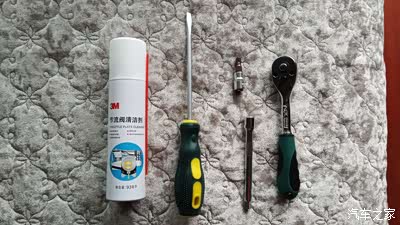

       清理前工具的准备,所需工具有5×75一字螺丝刀,1/4小飞,套筒连杆4寸,10mm套筒,T30套筒(原论坛的帖子说的H5不适用)亲测,手套一副,纸巾,旧棉布一块,材料就准备Ok了。

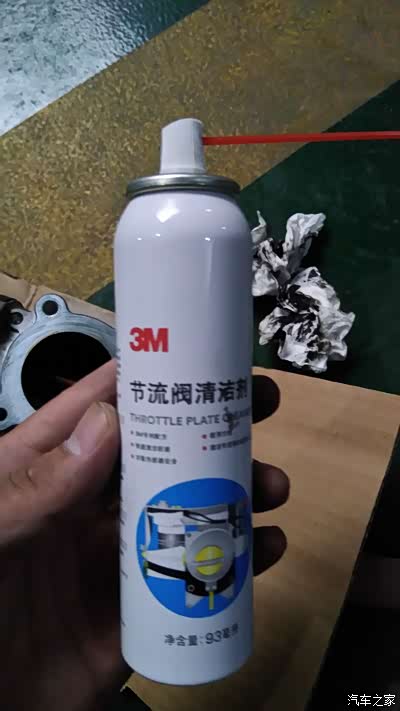

这款节气门清洗剂比一般几元的清洗剂要好很多,不能图便宜。

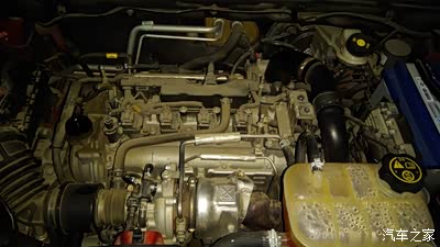

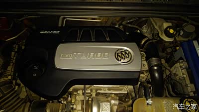

机舱概况。

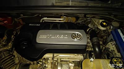

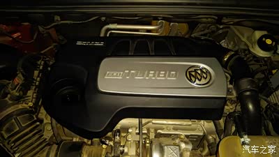

先用T30套筒,拆上方发动机饰板固定螺栓。

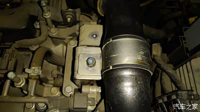

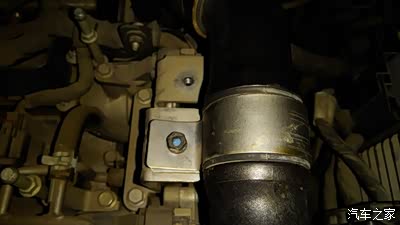

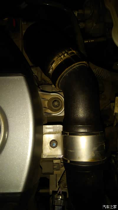

用10mm套筒,拆下方进气软管定位螺栓。

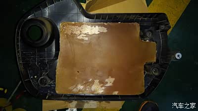

先清理一下,机油加注口灰尘,拧下机油加注口盖子,拆下发动机饰板。

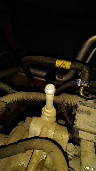

饰板下面有三个固定点,如图。
帮助车友理解,这是饰板下固定点,特写。
请忽略机油口的保护塑料纸,随手在车上找的,保护灰尘,异物掉入。

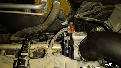

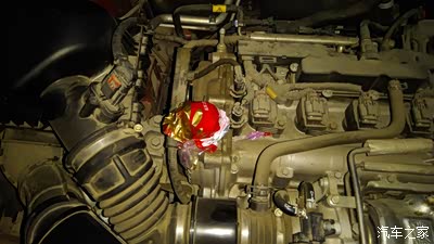

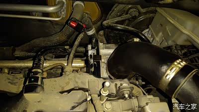

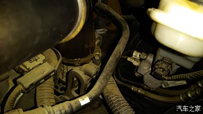

用一字螺丝刀,松开软管卡箍,不要松完,用巧劲晃动,就可以取下,不要用蛮力,

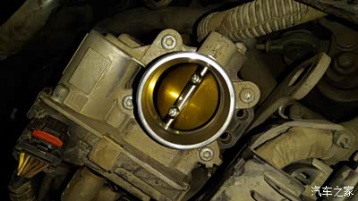

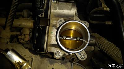

拔掉软管,就可以看到里面的节气门真容了,看着不是很脏,一会看了反面就明白了。
    这时,纠结了几十秒,
,看论坛帖子说,拔了节气门插头,就会故障报警,不管了,既然折腾,就整到位吧,就当一会车友的小白鼠吧!
这个插头,有两道卡扣,先把红色拉出来,然后捏一下黑色的部分,轻松拔下,亲测
,还有这个,拆左下角螺栓时,记得回装时,将一个线圈别忘记了。

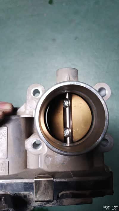

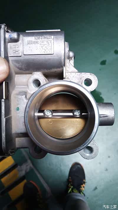

拆下节气门正面,不是太脏。

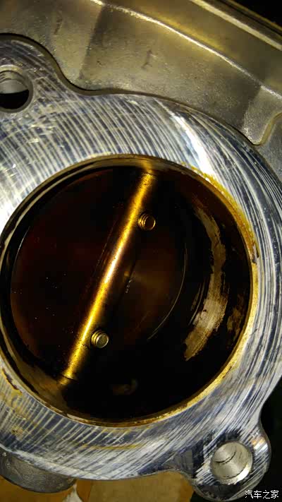

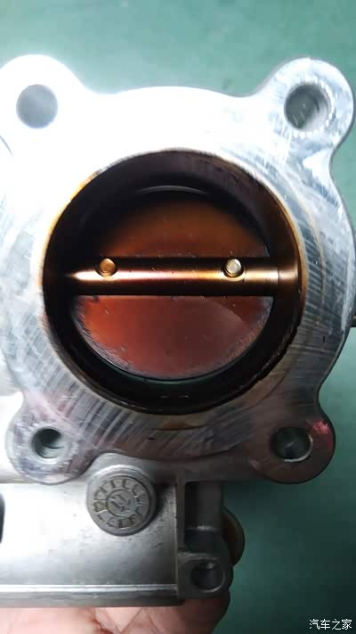

原来你们都藏下背面,真黑呀!

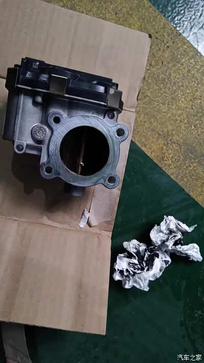

先用随车纸巾,把油污擦一遍,然后再用清洗剂,节约呀,一瓶,可以洗两次,超值呀!
某猫买的节气门清洗剂,没有纠结于通用原厂。
纸巾擦过,还是那么黑,上清洗剂!

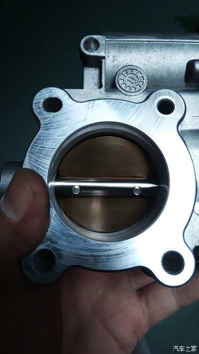

清洗后的正面。
清洗后的背面。

套上进气软管,用一字螺栓,紧固卡箍。
插上节气门插头。
上紧固定进气软管螺栓10mm套筒或活动扳手。

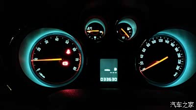

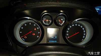

启动后,故障灯未亮,怠速有波动,可能是清洗后,进气量大了,导致的。
