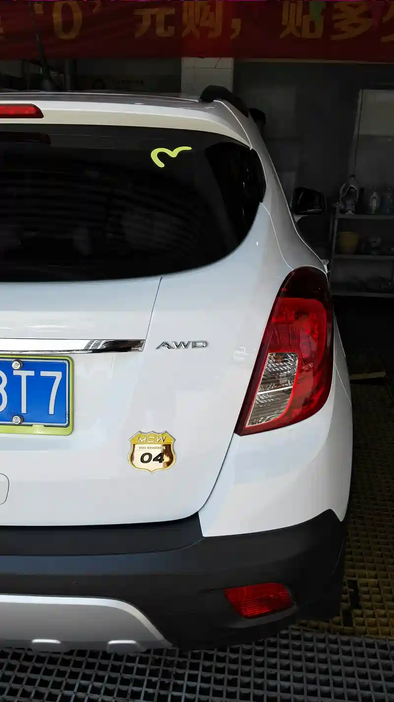

先来张……我是那里人![]()
MCW NO:04
欢迎加入武汉MCW昂科拉车友会,群号码:258471531……
2016年十一月份就莫名漆面示宽灯就瞎了![]()
真准备换卤素灯滴时候……一掰又好了……就没管它……春节当天又瞎了……我擦……
