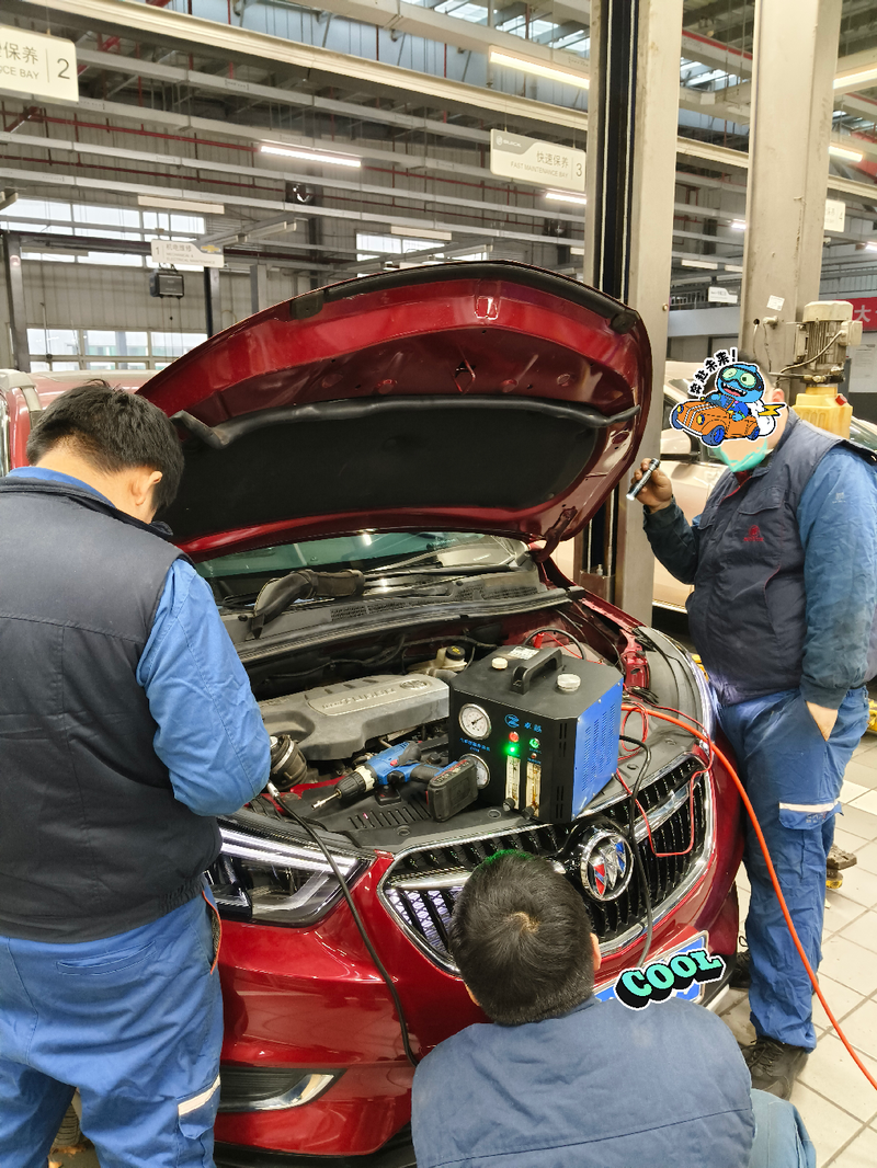

昂科拉16款四驱旗舰,4.3万公里发动机故障灯亮,行驶正常。到4S店检查读OBD涡轮增压不足,说叶片磨损无法修理,报价换涡轮总成9000块。转头去修理厂,检查疑似旁通泄压阀坏了。因为行驶过程中并没有感觉动力不足,所以师傅给消了故障码,约好如果再出故障就自己买个电磁阀,师傅帮装上。回家开了半小时没再弹故障码。
话说4S店是真的狗啊!这公里数怎么可能叶片磨损呢?

顺便在修理厂做了大保养,换了变速箱油和火花塞

这个可以查一下中冷器是不是有水

4s也是跟我说要换涡轮七千多,我自己看论坛淘宝25块换了旁通阀的里面的皮碗就好了。

即使涡轮坏了,完全可以修的。

回复车友,换了电磁阀后一箱油未再亮故障灯,动力也回来了,一脚油门暴躁呢
