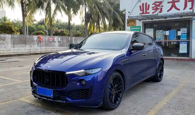

车虽然开的很少,但是每到晚上用车,总是感觉有一种回到远古时代的感觉,这原厂的疝气灯太黄了
!现在满大街的电动汽车都是LED大灯,亮啊!晚上行车影响安全,百万车还蜡烛灯!
两灯对比,原车型号D8S,车友可以根据型号自己掏。一分钱一分货吧,我的900左右。
更换过程开始大约20分钟左右,工具两只手
,加把一字螺丝刀
!打开机盖,大灯灯泡后盖在机舱两侧大灯尾部,最好把进气管滤清器盖打开放到一边(使用一字螺丝刀敲开卡扣),这样安装方便。更换时我也
原厂疝气灯25W,工作温度也是非常高,日积月累,大灯外壳容易老化呀。
大灯灯泡两侧有卡扣,看图片箭头,只要逆时针推动,灯泡就可以取出来了。
取出灯泡,然后在直接拔掉插头,搞定
装上LED灯泡,功率35W, 色温6000K,解码直接使用。这个功率符合控制器范围,超范围了会容易烧坏控制器,色温海南雾天行车穿透力正常,过高偏蓝,影响雾天行车安全。卡扣顺时针推动,安装完成
没有对比就没有伤害呀
!主驾驶位置原厂疝气灯偏黄,光聚圆点,照射面积受限。副驾驶刚换上的LED灯,灯光偏白,照射面积大,提高夜间行车安全!
最后换上效果,一开就亮,启动一点都不含糊,眼睛提神了
