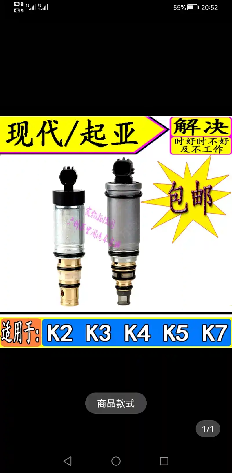

18年K3开空调时间长了没风,蒸发箱结冰,期间去修理厂换了第一次换了温度传感器,第二次膨胀阀,花了四五百没修好。第三次去说换压力开关,再不行就压缩机。果断开车回家了,这修理厂技术也太差,只会一个个零件换,也判断不出哪的问题。回来琢磨了半天空调也就这几个零件了,压力开关那东西应该不容易坏,那就剩下压缩机了。现在制冷没问题,判断就是不会停机引起的,压缩机肯定不会坏,那就只有最后一个压缩机上的磁控阀问题了。想着要去外边换,配件加上从新加冷媒人工又要四五百。索性自己买配件自己换,正好家里空调坏了一起修。
就是这玩意,压缩机磁控阀
全套工具,真空泵,冷媒表车家两用,冷媒两瓶。花费500左右。换这个不用拆压缩机,先把冷媒放掉,要慢慢放不要太着急,放太快了就把冷冻油一起喷出来了。把车支起来从底下拆掉发动机护板就看见了,天太热了没拍照片,拔掉磁控阀的插头,上边有一个钢片的卡子,把卡子拿下磁控阀一拔就出来,把新的装上卡子放好,很好换。
完事接冷媒表抽真空,不要相信所谓的两三分钟表针负数了就行,那样起不了作用。继续抽半小时以上,那样才能把空气压缩成水抽出来。真空抽好后关闭冷媒表高低压阀门保持十分钟左右,看见表针有无变换,如果没变化证明管道完好无漏点,就可以加冷媒了,K3大概需要500克左右冷媒,怠速低压压力在2个左右就行,买了两瓶600克正好。前天跑了一趟长途500公里,全程没停车将近五个小时,空调一档吹的冒白烟,久违的新车空调感觉又回来了,再也没结冰。还省下了真空泵、冷媒表正好拿来修家里空调。![]()
