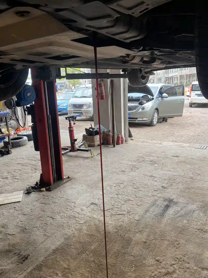

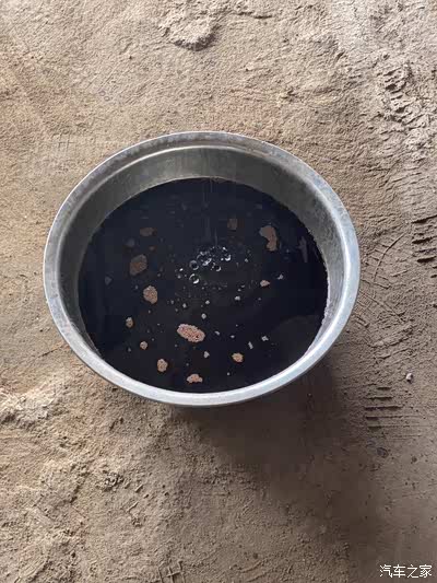

一开始也是重力先把油底壳的油放出来,看着还是红红的,维修师傅说要是黑黑的 就说明变速箱有问题了,变速箱油就是要这样的,跟发动机油不一样,这个不加热,所以不会变黑。

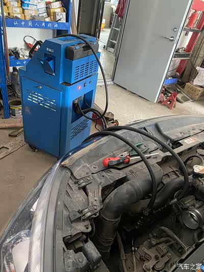

具体换的流程就是,先放油——连接循环机——加新油到循环机——先加注放掉的那部分油——启动车子挂N档轰油门60迈左右再松油门,10来次吧,再挂倒挡让他自己转一下——再就一直挂P档等循环清洗,清洗完了基本上就完成了。

还是透着红色的
放了一大盆

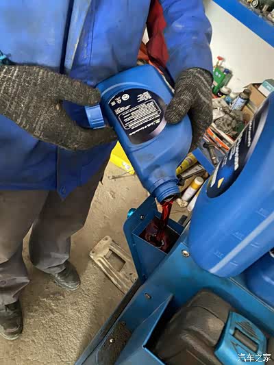

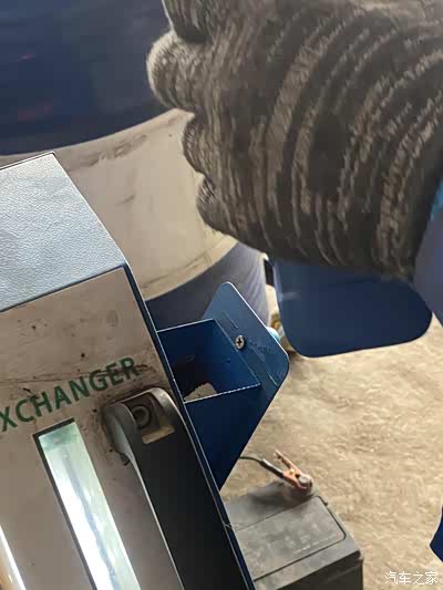

师傅会先把循环机里上一次换的油排空一下,再倒一点我的油进去循环一下再排除,这样比较干净了

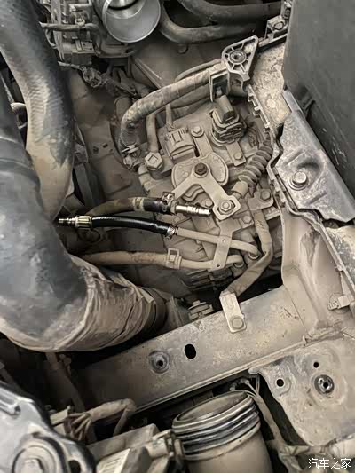

这就是空气滤芯下面的地方,可以看到节气门黑黑的了

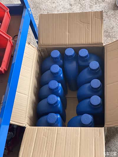

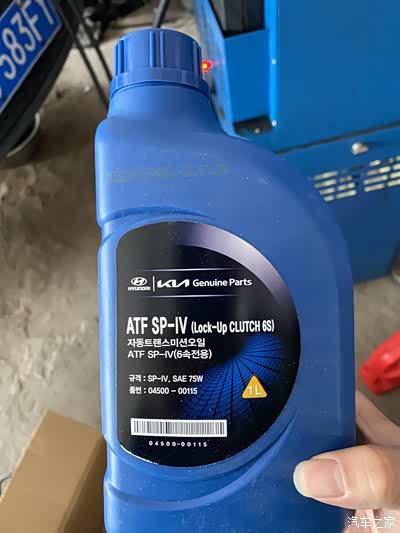

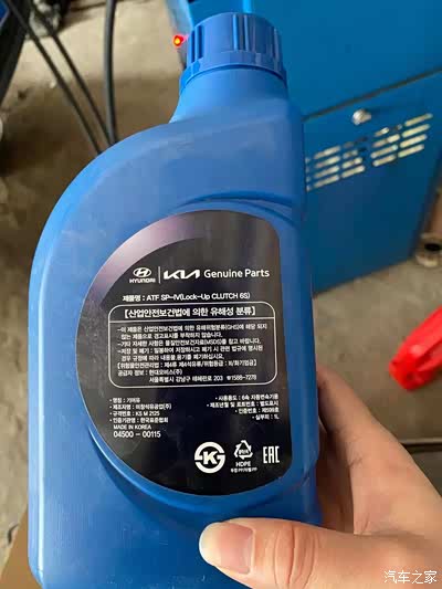

用的是最新标的摩比斯6档自动变速箱油,真不真我也不知道,看生产日期是今年的3月5号,卖家自己说保真,对这个世界还是充满点希望吧。。

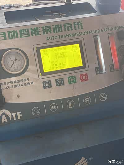

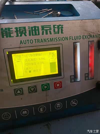

开始加油到机器里
先前有倒一点进去清洗循环机,所以没有12L满。不过我们只换8L 完全OK的

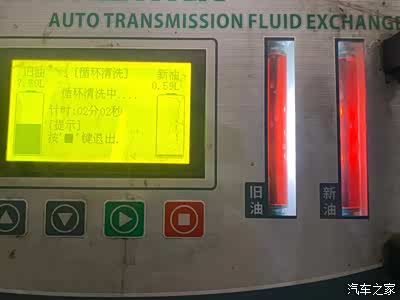

然后开始工作

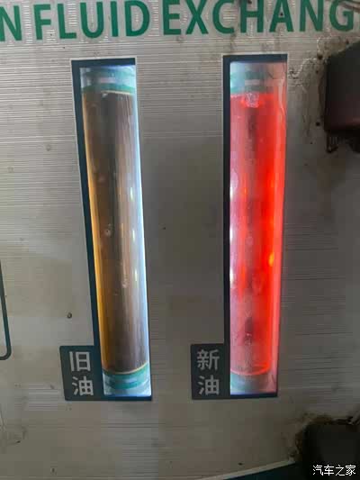

可以看到新旧油的颜色 还是有点差别的
这个时候换的差不多了,可以看出2个油颜色相近了,具体的工作机制咱也不是很懂就看看哈
