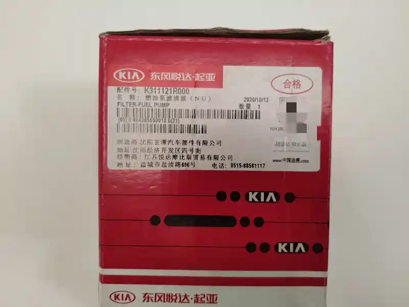

配件选材: 这个没什么好说的直接原厂配件走起 也就100元左右 不超过130元
1.6&1.8 配件OE号:K311121R000
1.4T 配件OE号:K311121W000
如果你不知道如何买到放心的原厂配件可私聊我
此图是我本人购买的配件包装盒图(供车友参考)
