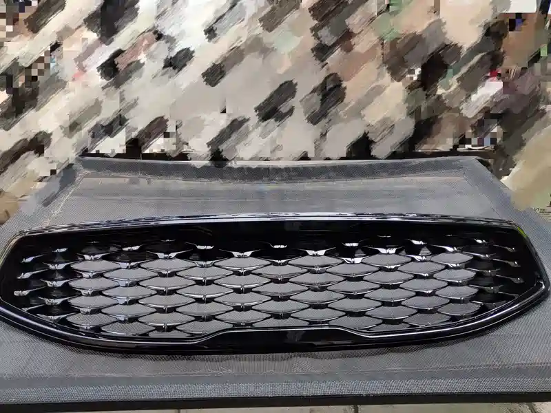

过了几天中网便到了,拆开检查一下看着还行,挺有分量的,不过副厂件很多细节处理得不是很好,找一个风和日丽的上午换上吧。
