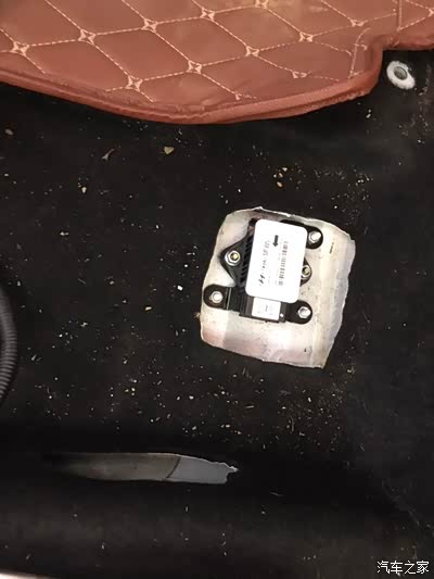

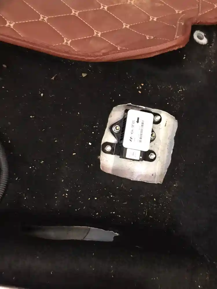

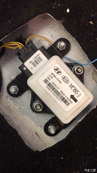

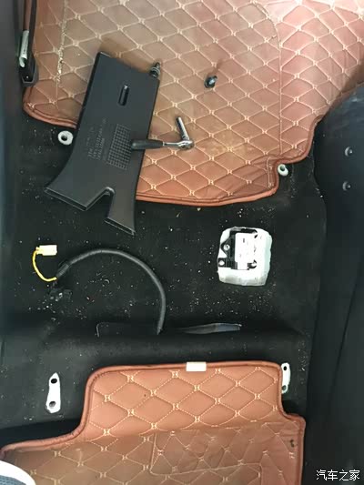

第一部,把副驾座椅拆掉,因为副驾座椅底下就是横摆率传感器位置,原车预留了孔位螺丝,所以拆开座椅直接用刀割开地毯就看到了三个螺丝

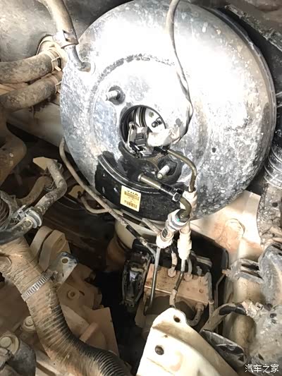

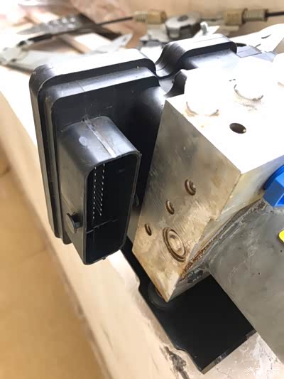

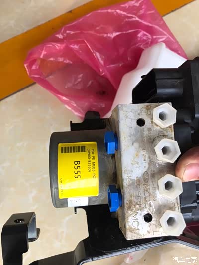

这次的重心主要还是ABS总泵,低配车型的ABS总泵并不带ESP功能,所以这次要更换中配车型以上的ABS总泵

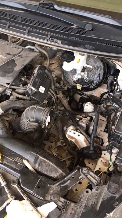

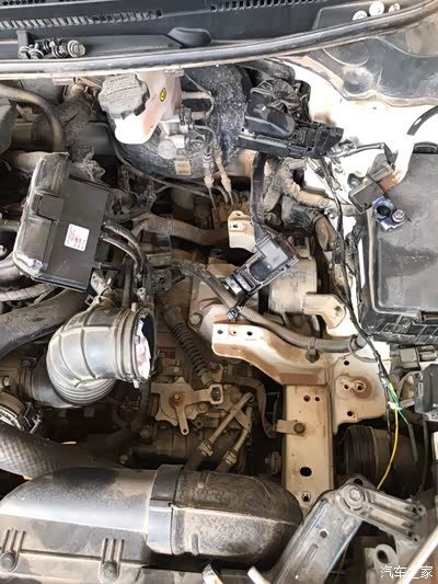

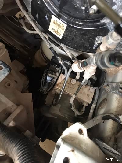

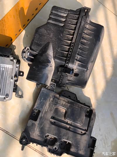

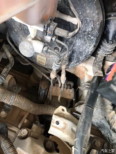

拆掉空气滤芯总成,拆掉电瓶,拆掉电瓶座,拆掉发动机电脑板,终于到达ABS总泵位置了

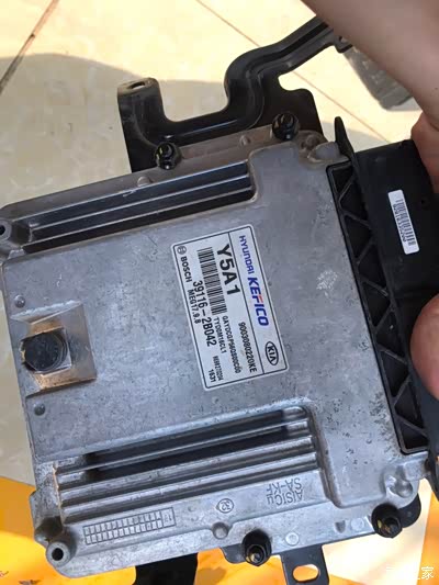

原车的发动机电脑板
拆下来的东西

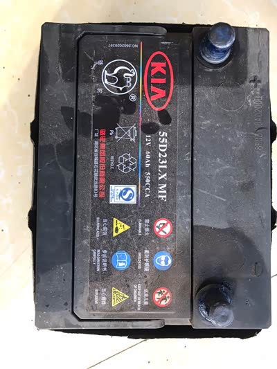

原厂骆驼电瓶

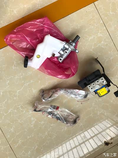

这次更换的东西
中配车型用的ABS总泵
拆掉刹车总泵,主要用个碗之类的装着刹车油,要不然漏得哪里都是
拆掉刹车油管,11的开口扳手

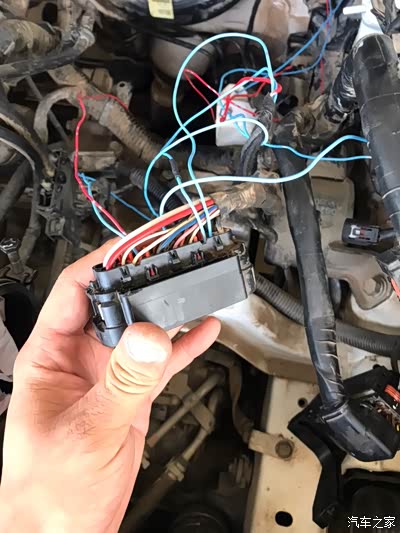

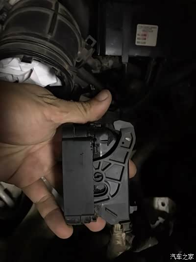

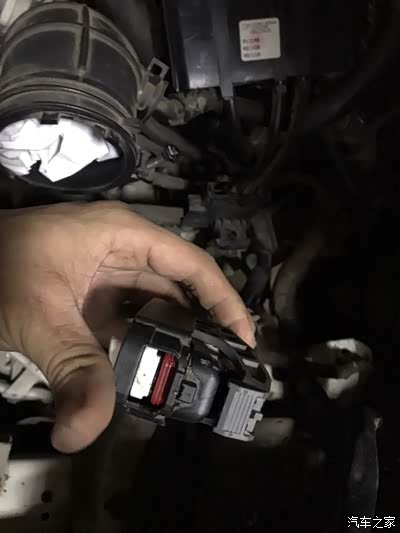

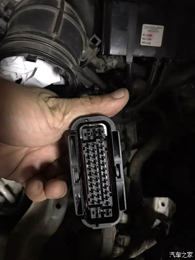

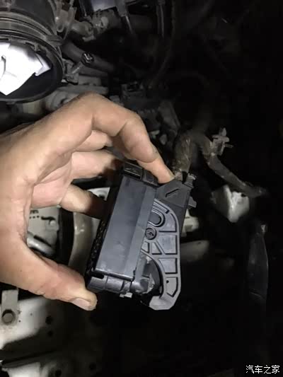

拆下ABS总泵插头,这次要在这补五根线,ESS  ESC功能两根,横摆率传感器CAN通讯线两根,ESP开关一根
因为有塑料壳包着,没拆过这玩意,弄了20分钟才解体整个插头
还在继续研究
用小一字刀先把这个大的卡子翘出来就行了
拆完壳补线,还好线不多

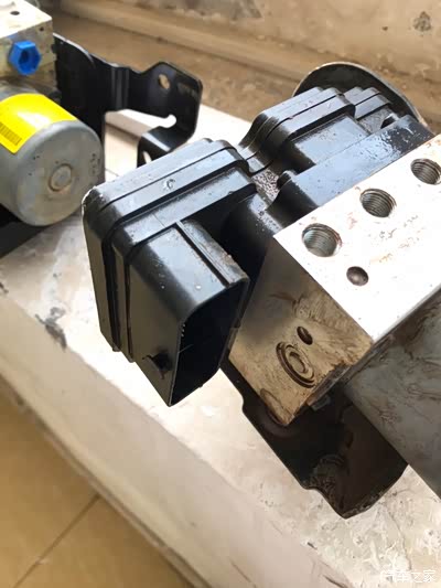

ABS泵上的插头不一样是我没想到的,但是方法总比困难多,总不能换个ABS泵插头吧,这样工程量爆增
所以拿美工刀把凸起的部分削平,原车的ABS总泵插头就可以顺利插入的(不对,应该是能安装上了)

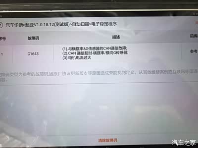

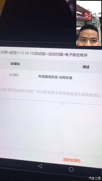

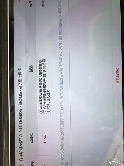

补完线发现ABS总泵跟横摆率传感器的通信有问题,开始以为是端子补不到位,然后各种量,发现横摆率传感器线接反了,在此特地感谢李大师下班了还在远程视频指导
ABS总泵插头定义

ESP功能的主要传感器,监测整个车身姿态

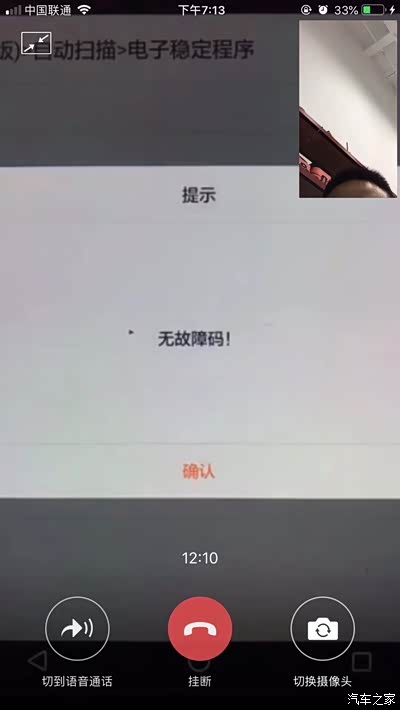

清除故障码,进行传感器校准

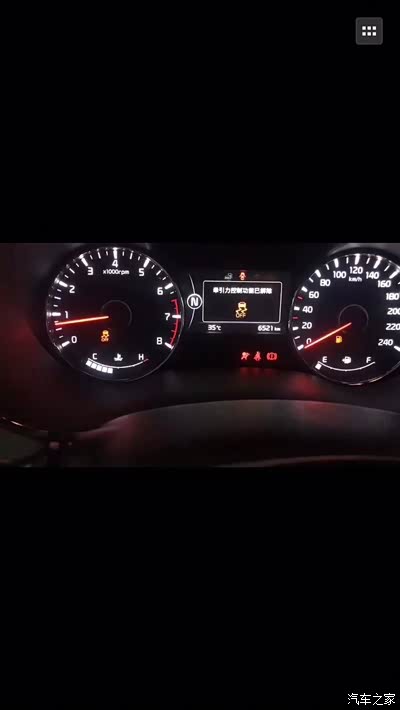

当按下ESP off键,提示牵引力控制功能已解除,ESP功能可以正常使用了
