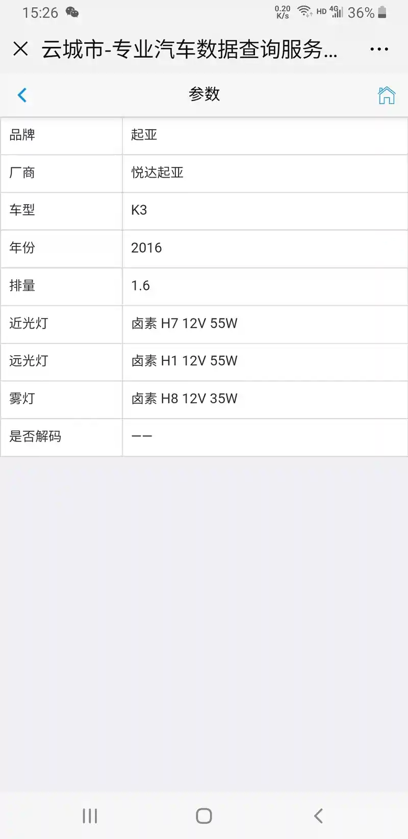

微信 云城市 即可查询 这里远光灯是H7的,云城市错误
