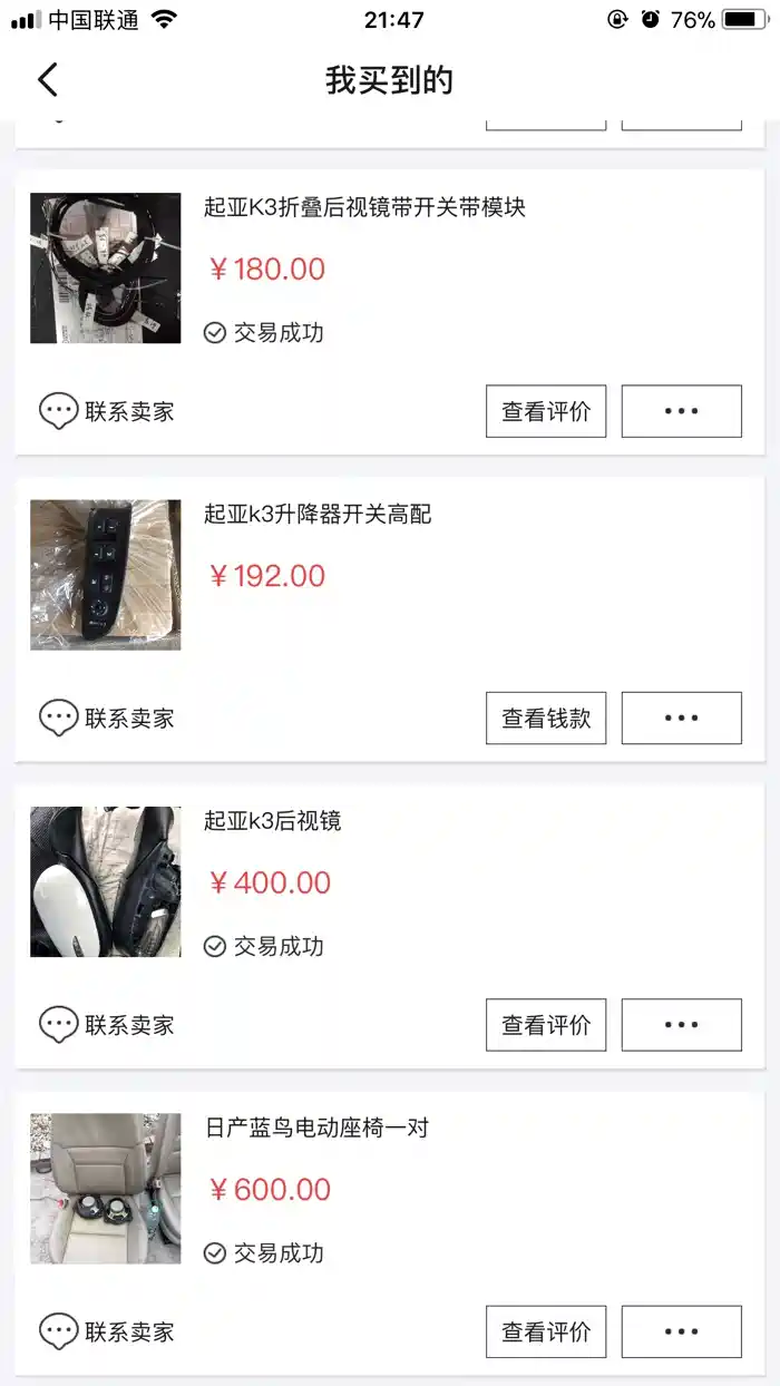

好了,一步一步来,后视镜电动折叠是在二手网站某鱼上淘的,一对400元,原装拆车的,只是后壳坏了,某宝有卖后壳的,左右一对80元,然后买了个高配折叠开关192,后视镜折叠线束180加运费21,就这些了。

大家看看我这某宝的购物记录,就应该知道了,哈哈。购买的后视镜折叠线束,店家有给接线指示图,还是挺好理解的,但是有点麻烦,模块在车内,然后要接到车没主副门板插头,然后从车外的门板内接线到后视镜,不过都不用破线,原车插头有预留位置,对插进去就行了,因为第一次接,开始接好线用不了,后面检查是插头没有接进去,
