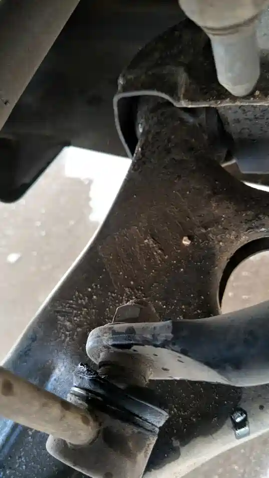

车龄长了易损件开始坏了,我的车不知道什么时候开始进过桥梁跟路面接口起伏比较大的情况下车子地盘听着很散,那时候也没做在意,直到上个月开始车子低速跑水泥路左前轮会有咯吱咯吱的声音,像是橡胶摩擦的声音
问了车友和尚说他车以前也出现过,他是下摆臂胶套加油问题解决,说车子时间长了胶套可能失效了,我也跟他一样下摆臂打了点油开了一个星期没声音后又开始咯吱咯吱,这次不管水泥路还是柏油路只有速度慢关着窗就能听到转弯也有,再打油异响一点效果都没有,我各种找原因找不出来
上一帖我自己换刹车片时才查出问题
上一帖我自己换刹车片时才查出问题
换刹车片时候仔细检查了一下发现拉杆球头胶套坏了估计就是这个问题,当时临近过年物流都停了也没办法买配件,打电话给4s说配件83一根工时60一根
问题找到也要排除一下,固体黄油没办法加到球头内,刚好买好的黄油喷剂喷点进去试试,刹车片换好黄油也喷了
上路测试异响消除问题找到了,但是要换配件只能等年后,过年期间用车异响越来越厉害,以前咯吱咯吱到后来咯噔咯噔的响,已经不能容忍了,好不容易等到初八物流开始了就下单买了两根

拆掉拉杆上面的螺丝,准备一把17的梅花扳跟一把17的开口扳,螺丝有点紧
下面的螺丝也一样
坏的球头拧螺母会跟这转,所以要准备开口扳
如图,这样就能方便拆螺母了
换个角度
准备的千斤顶用上了,把千斤顶放到摆臂下面加压顶起来
顶到拉杆自动脱离平衡杆
很轻松
