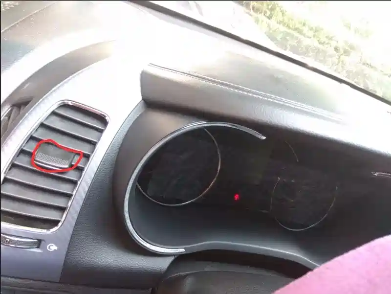

某日朋友的起亚K3不知道什么原因,左前侧空调出风口拨片被扒了下来,受朋友之托我去看了一下,原因是拨片断裂。经多方打听价格后决定还是用强力胶粘上。
图1、2
