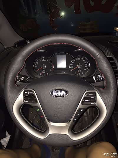

手缝真皮,12键多功能方向盘。
详细过程这里就不在赘述了,某宝买这两件都附带详细视频教程!

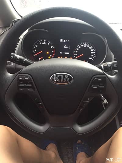

低配3键,方向盘套还蛮不错,就是太粗了点。
12键,左区多媒体,右区定速巡航,行车电脑!
这个配件更换很简单,最多半小时就搞定,多少有点动手能力的大胆入吧![]()
使用感受,完美匹配导航,学习后多媒体键使用正常,终于不用一边开车,一边切歌调音量了!增加行车安全性,很棒!定速巡航,完美开启,16款全系标配仪表盘指示灯,高速有定速还是不错的!

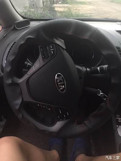

OK,下面坑爹的手缝真皮方向盘套登场,我这人拿到新鲜玩意儿总喜欢第一时间去鼓捣,放在那我憋的难受!好吧,下午五点拿到快递,停下车开始搞下午6点钟!看评论,都说很麻烦,要一个多小时才能装上。提前做好了心理准备!
下面贴了双面胶的,忘记拍了
这会车里还有点亮光,开工!方向盘上先贴双面胶,把方向盘皮子套上整理好位置!
缝线开始
顺着红线的小孔一点一点缝就行了,好吧我承认我比较笨,缝了一个半小脾气
手已被扎残
!皮子还是比较硬,女生就别尝试了
要下雨,天阴的很厚,缝到最后基本就摸黑缝了,盯的眼睛快瞎了
缝完了,不容易

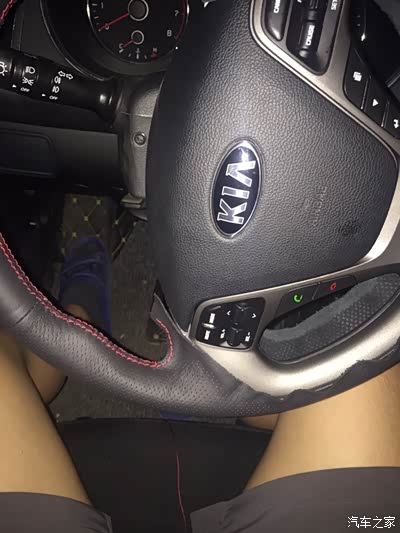

底部的皮子不需要缝,塞到方向盘模块的缝隙里压住就行了,边缘可以贴点双面胶,比较牢固!塞这玩意儿塞了一个小时,别问我为什么这么长时间!当然最好还是拆方向盘,把模块取下来塞进去,其实这样更省力,效果更理想些!

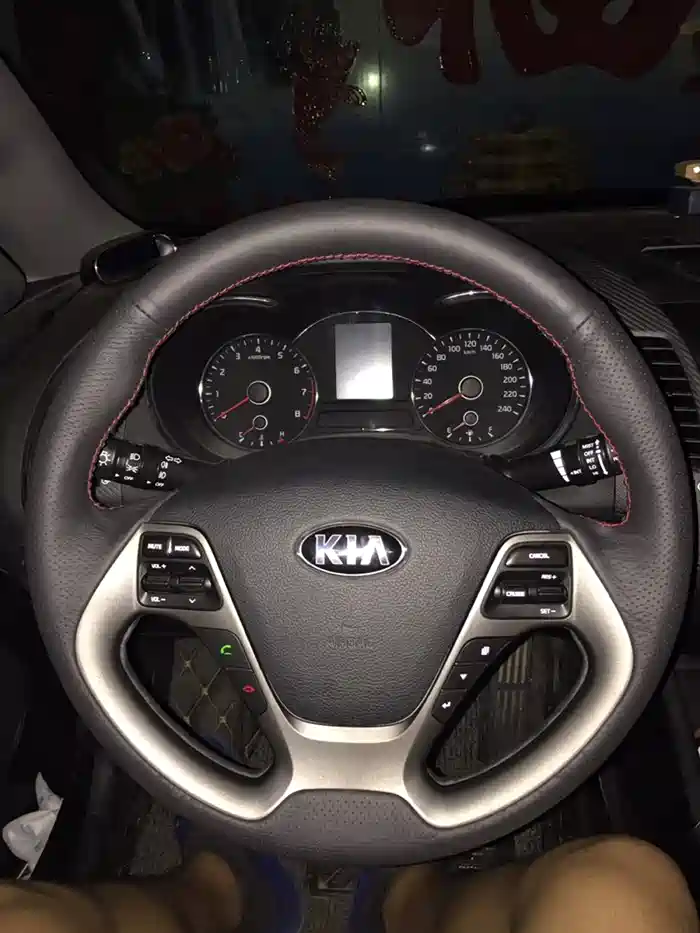

完工,花费整3小时!
怎么说,手感很棒,买的是真皮带纹路款,皮质不错柔软,摩擦力适中!不过因为自己缝手法还是比较生疏的,很多细节处理的的确不到位!
这个确实比较麻烦,如果确实喜欢建议直接到装饰点让他们搞,要100块的工时费我都觉着值![]()
总结:两件都是很实用的东西,方向盘这个开车摸的最多的东西还是要舍得提高点档次的![]()
