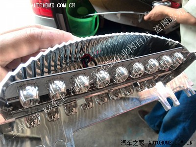

  K3的高位刹车灯真是难拆!但为了确保韩国版的配件能用就先期拆了一次高位刹车灯,要拆后排座椅、靠背、右侧后窗护板才把高位刹车灯取下来测量了高位刹车灯尺寸灯壳内空间长21mm 高3.5mm韩版的LED刹车灯板(买的是LED灯板装在原车灯壳内!)尺寸完全合适!又于韩国卖家联系确认了几次才发的货,收到后又拆了一次车的后半部分!K3的高位刹车灯设计的真是让人搞不懂!!!
 下面这是拆下的原车灯壳加上了韩版的LED灯板!
后面是原车刹车灯泡的空
LED灯板两侧用两只螺丝顶住看到了吗!

再看一下,这款LED灯板是三根线的一组高亮模式、一组低亮模式如果加装一个模块可以实现刹车频闪,模块韩国店有售,但是太贵了、我就没加!呵呵
