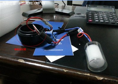

K3原车远光很不给力,蹲了半天论坛,改动线路怕危险,就买了欧司朗的炫蓝5200K灯泡,换上之后发现还不如原车灯泡,遂下定决心更换氙气灯。在T宝上发现有一体化的氙气灯,不用改动线路,安定器集成在防水盖里面,安装很方便,就购买了一套。

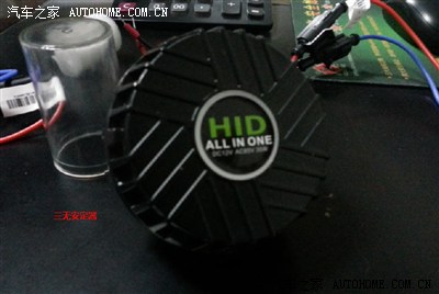

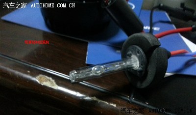

本来怕市场里面都是三无产品,便在商城购买,店家口口声声说自己是品牌货,收到货以后发现也是三无产品,不过做工还算精细。灯泡没有选择直泡,加钱换成了雪莱特H1球泡,因为更换氙气灯泡与原车卤素灯在灯杯的焦点不一致,如果安装直泡光会很散,聚光性差;因此建议更换球泡,球泡自身可以聚光。

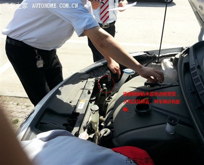

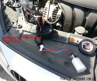

本来打算自己安装,但是产品的防水盒一体化安定器设计的太肥,装了半天没搞定。后来4S店的朋友找来售后工人给看了一下,原来原车防水盖边有两个塑料竖条有些碍事,就用裁纸刀割了一些才算安装进去。车子停在大太阳底下,是挺火热,安装师傅一脸汗水。

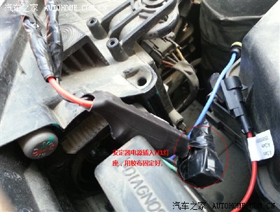

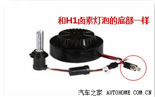

接线很简单,把正极红线插入H1灯座的中心,负极插入侧面,然后用防水胶带固定好就可以了。产品设计的不好也是这一块,市面上有一种把两根线做成像H1灯底部一样,直接插进去就可以。

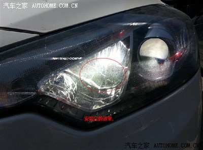

安装完测试,一开始灯光发蓝,过5秒发白,白中有些黄色,穿透力很好。
