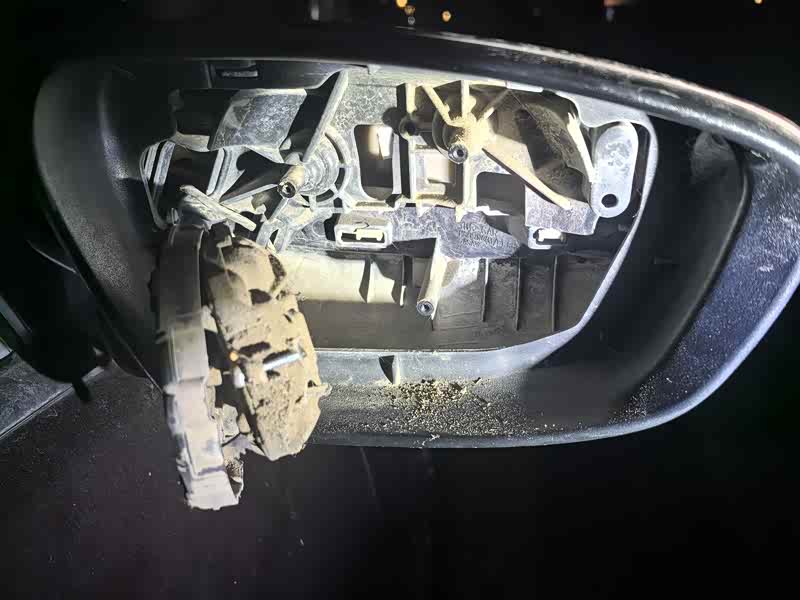

前两天副驾驶反光镜上下翻转坏了 不动了,左右可以动,试了一下主驾这边是可以用的说明来了,说明按钮开关没问题,某宝下单买了还是就好了,就是有点声音,不妨碍使用,看能用多久了。准备一个长的十字螺丝刀🪛就可以了,第一次拆镜子,不太敢,总用时大概15分钟。

这玩意也可以用手按镜片调节,反正也不经常用我是真怕拆镜片容易碎

你这是泡水了吗,后视镜里这么多土,可以在咸鱼上买个拆车原装的试试

我的也是副驾左后视上下调节坏了,懒的修了,用手调整一下就得.
