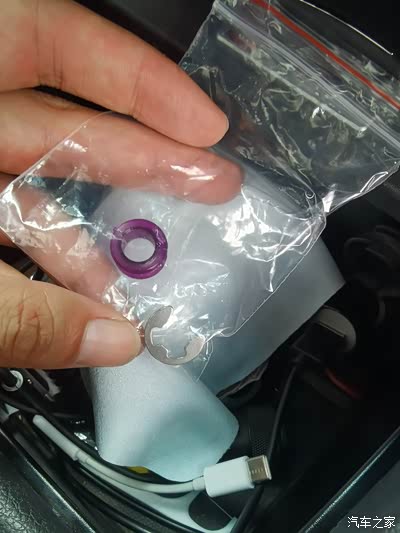

我观察了这里的结构,只要能保证这个拉线不掉不出来就可以正常使用,于是我在网上搜索了一下配件,还真给我找到了适配的配件,而且价格只要5元,于是我果断和售后人员说自己修理,但还是给了拆装检查费100元。
用手扶着换挡,还是能正常开回家的。配件到的期间,我先用铁丝简单固定,就这样开了几天,有点开轻量化赛车的感觉。其实这是通病,当时要不是挡在路中间着急,上网搜索一下就能查到原因,拆开饰板简单固定能开回去。板车都不用叫。
配件到了,就是这样一个皮圈,还有一个固定垫片,下面教大家如果遇到这样的问题,如何自己动手解决。

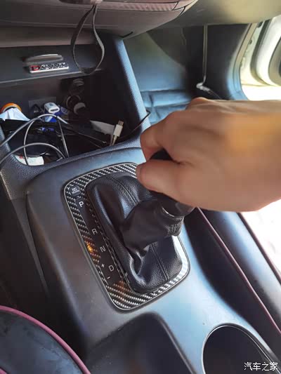

首先需要拔出换挡杆,把档位调至空挡位置好发力,按住锁止按钮用力往上拔就行,都是卡扣连接的,大力出奇迹,不会弄坏的。
之后用一个翘板插进缝隙里,撬开一个角,然后用力把整个饰板掰下来即可,都是卡扣连接,没有螺丝需要拆卸
注意饰板上有个插头,完全拆下饰板需要拔下插头。
之后如图所示,将皮圈安装到黑色圆环中,套进连接处,然后把固定垫片卡在外侧防止再脱落。最后原样把饰板,换挡杆装上就行,装换挡杆的时候一样要按住锁止按钮,然后用力拍进去。这样整个维修就完成了。
