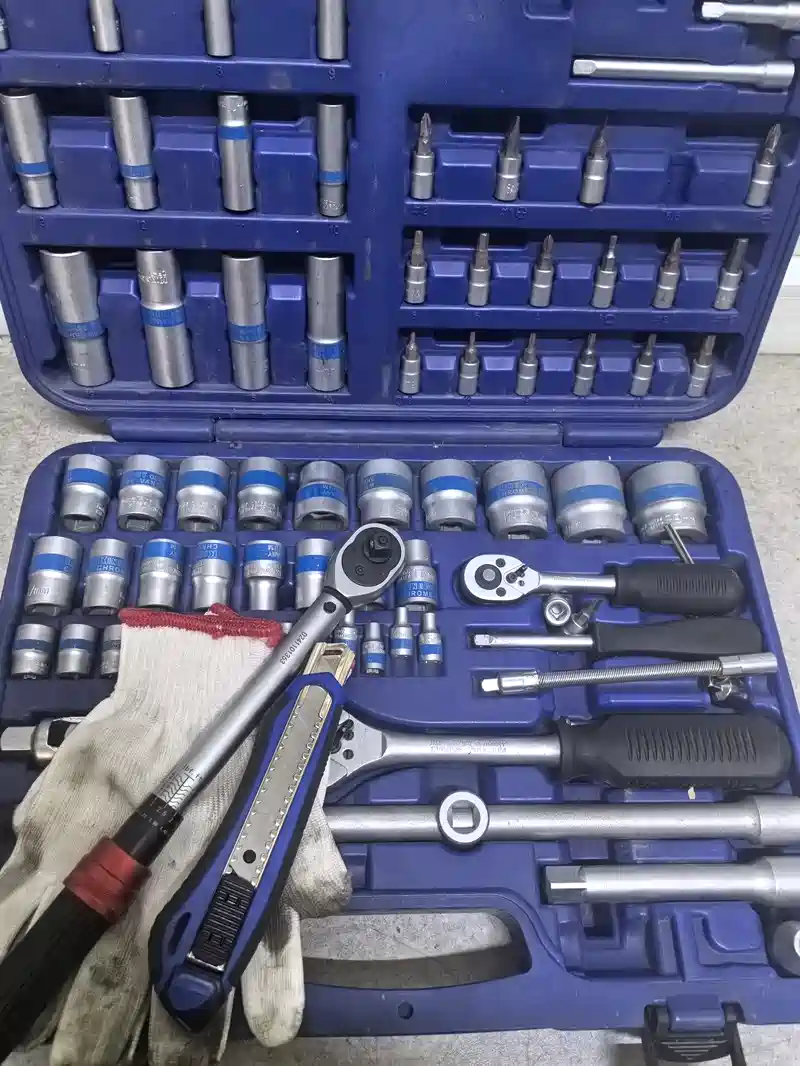

准备工具和材料,铝合金气门室盖+垫,10n的小飞扭力扳手,十个的小飞套筒,抹布或者厨房纸巾,手套,壁纸刀,平口螺丝刀,钳子
这些年攒了不少工具,又添了个力矩扳手
