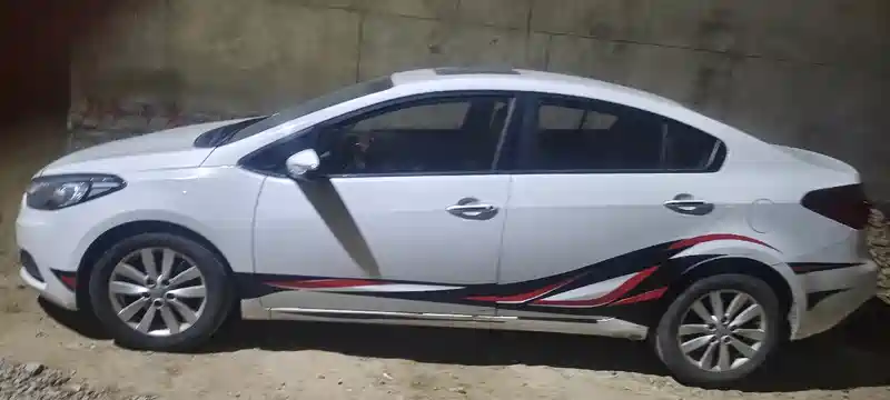

发个起亚比较中肯的帖子 13年的车 到现在11年了快25万公里了 最初三年5000公里保养一次现在8000公里一次 其中更换两次轮胎两次电瓶 更换过发电机 前刹车片 点火线圈 火花塞 和一些卡子包括空调出风口和中间储蓄盒的 还有最近更换方向机的胶皮垫片 总的说这个还是可以的没有大修过 没有大的毛病 就是动力弱些

起亚K3
这拉花不错

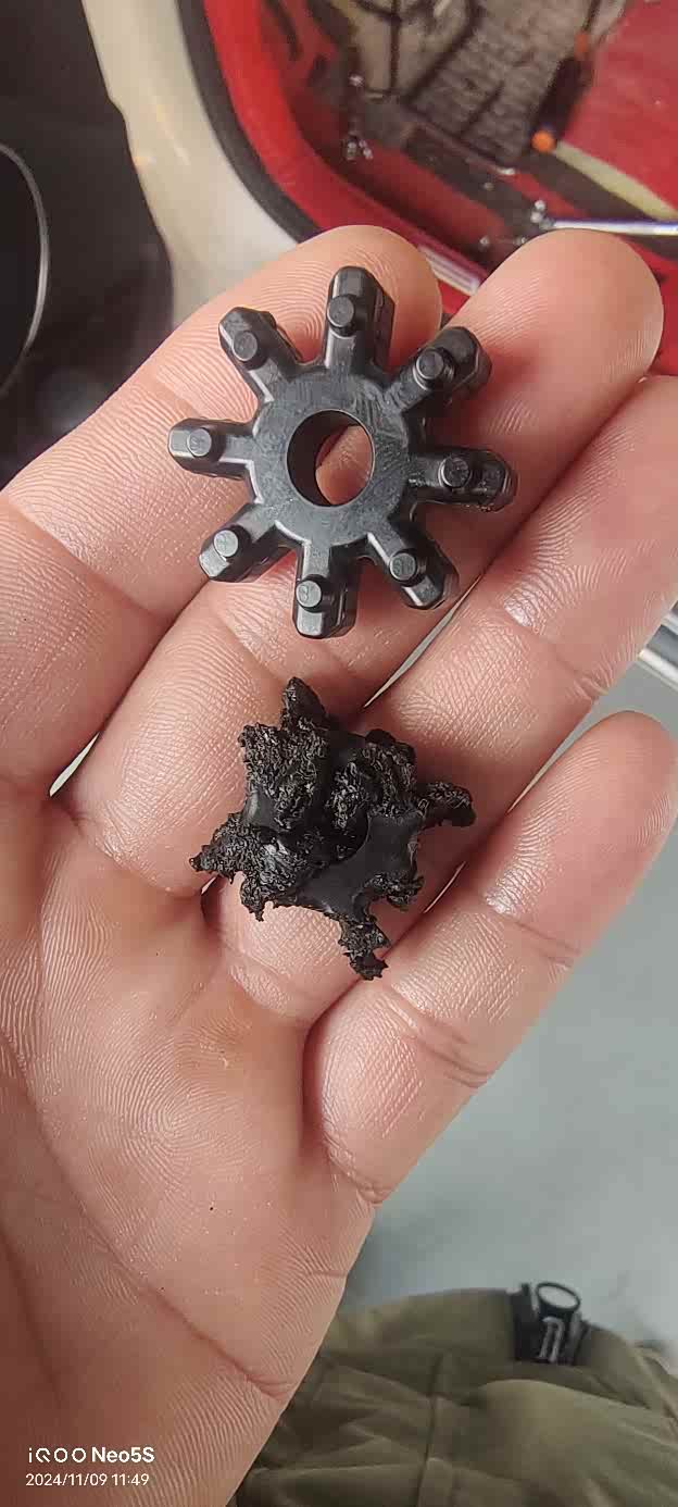

联轴器碎了

这东西我换过1次,10块就够了,就是拆装特麻烦,工时费花了200

我去年也换了一个,磨成一个小圆圈了。方向盘异响,4S店说得换个总成,大概4000元,后来找一个开维修店的朋友,收了100工费搞定。
