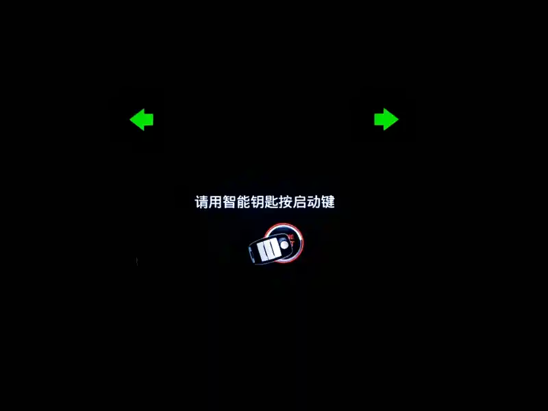

解锁以后进入车内,刹车都才不下去,无法启动。按照这个提示,还是无法启动,而且双闪都亮起。
车子就是这样了,我估计是电瓶的原因,随后拨打了保险电话,一会就有人来了,拍照,记录,签字等等,很快就搞好了。搭电现在很方便了,一个充电宝解决。
