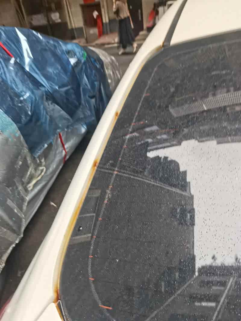

15款K3,陪伴了我九年,从来没有什么问题,外形也是真帅,但最近发现后挡风玻璃周围多个地方开始生锈了,大家有没有遇到过这样的情况,这种情况应该怎样处理呢,有谁知道!

我也是15款的,可能外面停的少,暂时没有发现。你这个估计要打磨除锈再喷漆了

我的跟你的一样也是后窗玻璃周围有锈,但没你严重。主要是集中在左下角跟右下角。

主要原因是焊点处车漆太薄了,清理补漆吧

要抓紧处理,锈通了可就完了

没用的,我k2大面积锈,都放弃治疗了

砂纸打磨,喷点自喷漆
