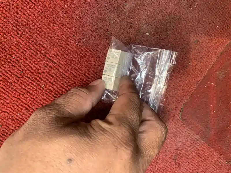

某宝上买的继电器,不知道几个就买了3个。
