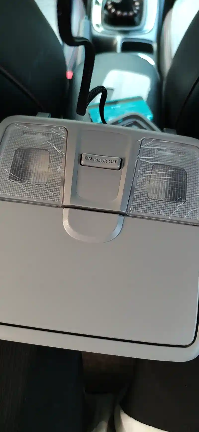

这几天天气热的都不想上班,趁着休息把前几天在某多多买的阅读灯安装好,这次买的是不加天窗开关的,装好以后挺协调的。
这是买的阅读灯,没有天窗开关,挺好的
这个后排灯有点难搞,要用硬物撬开,外壳也刮花了
这个打开以后基本算是完成一半了,商家给带了两个LED灯泡,可以趁机会换掉原车的灯泡
先用商家带的纸模画出轮廓,用自带的壁纸刀慢慢割开顶棚,先割小一点
这个是割下来的顶棚,背后用一块泡沫撑着
这是割下来的样子,比画的轮廓小点,不要一次割大,不要一次割大,不要一次割大……
这个泡沫质量还是挺不错的,这个留着有用,不要扔
割好孔以后找一根类似铁丝的东西把线束穿过来,线束商家自带的,原车对插的。一个头的在前边,两个头的在后边,一看就懂
穿好线束,加装工作基本算是完成了,我没买那种防止异响的胶布,你们可以提前买好把线缠绕一下
把商家带的两个螺丝卡扣塞进这两个孔,塞进去松松的不用管它,螺丝按进去就紧了?不要塞错了
这是安装好以后的样子,这是试了三次以后的样子,前两次都不贴合,用那个割下来的顶棚裁剪了一下把两边撑起来,就好多了
这是螺丝按好后的样子,挺简单的,眼镜盒有阻尼,慢慢打开,挺好的
看着最后的样子挺贴合的,个人感觉挺满意的,这下子比以前看着也饱满了。
前后阅读灯一起亮的样子,自己动手的成果蛮开心的
这次加装都是自己一个人弄的,照片少了点,不过细节都给大家说清楚了,又想加装的可以参考一下。阅读灯在某多多买的,有需要的可以私信我,我会及时回复大家
